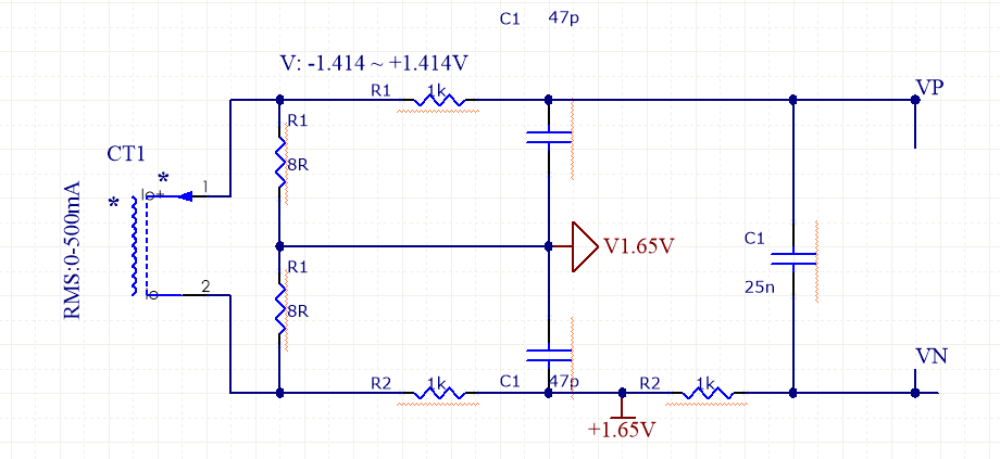

现在有一个案例,测量一个100Hz交流电流信号,信号的绝对值不是非常小,关键是范围很广,1mA - 500mA.
想采用跨阻放大的形式,但是发现行不通,因为V = Iin * Rf,转换后的V需要在 3.3V以下,以供给ADC采样,因此采用跨阻放大时Rf不好选,
按照500mA输入来设定,Rf只能选择3.3V/0.5 =6.6欧,显然这个电阻值太小,在实际应用中从来没有见到过用这么小的电阻。也想到过用模拟开关来选择
控制不同的Rf,但是这种方式依赖于ADC采用后送给CPU计算,来判断是否超出当前量程,超出后再来切换放大系数,一直到寻找到一个合适的范围 为止,
因此存在着滞后效应,因为这是一个需要实时快速反应的场合。

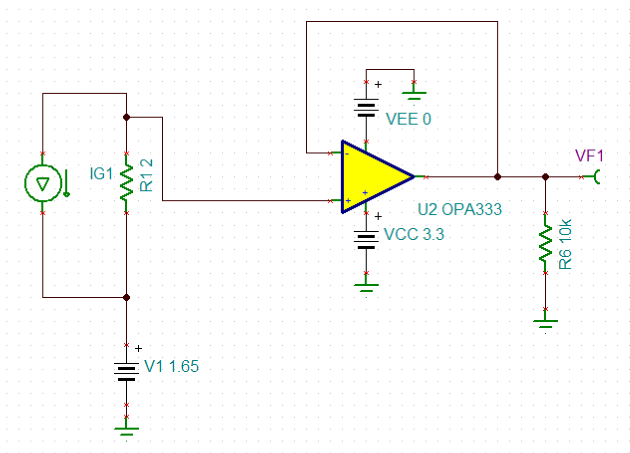

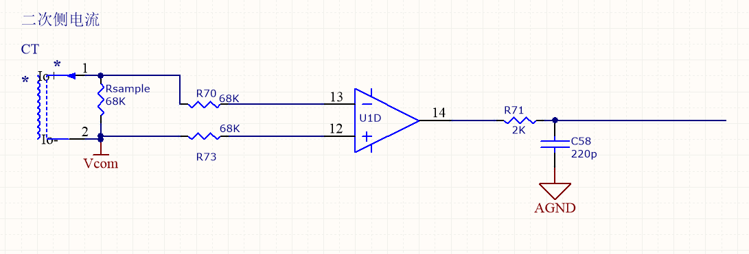

如果不采用跨阻放大的话,可以让这个电流流过Rsample,然后用差分放大的方式来放大Rsample上的电压信号,但是也存在一个输入电流范围太广,
Rsample不好选取的问题。
因此,my question is:
1:像这种1mA左右级别的低频交流电流放大,但是也不是特别的像光电二极管那么低至微安级别, 因此如果仅仅讨论1mA - 10mA输入范围,是使用跨阻放大好, 还是电流直接通过采样电阻Rsample后,来放大电阻上的电压?
2:本案例描述的由于输入范围太广,1 - 500mA,应该怎么处理啊?
3:另外一个延伸的问题,一个需要很大放大倍数比如几百倍,一般采用多级放大,不知道为何?
