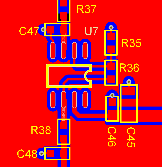

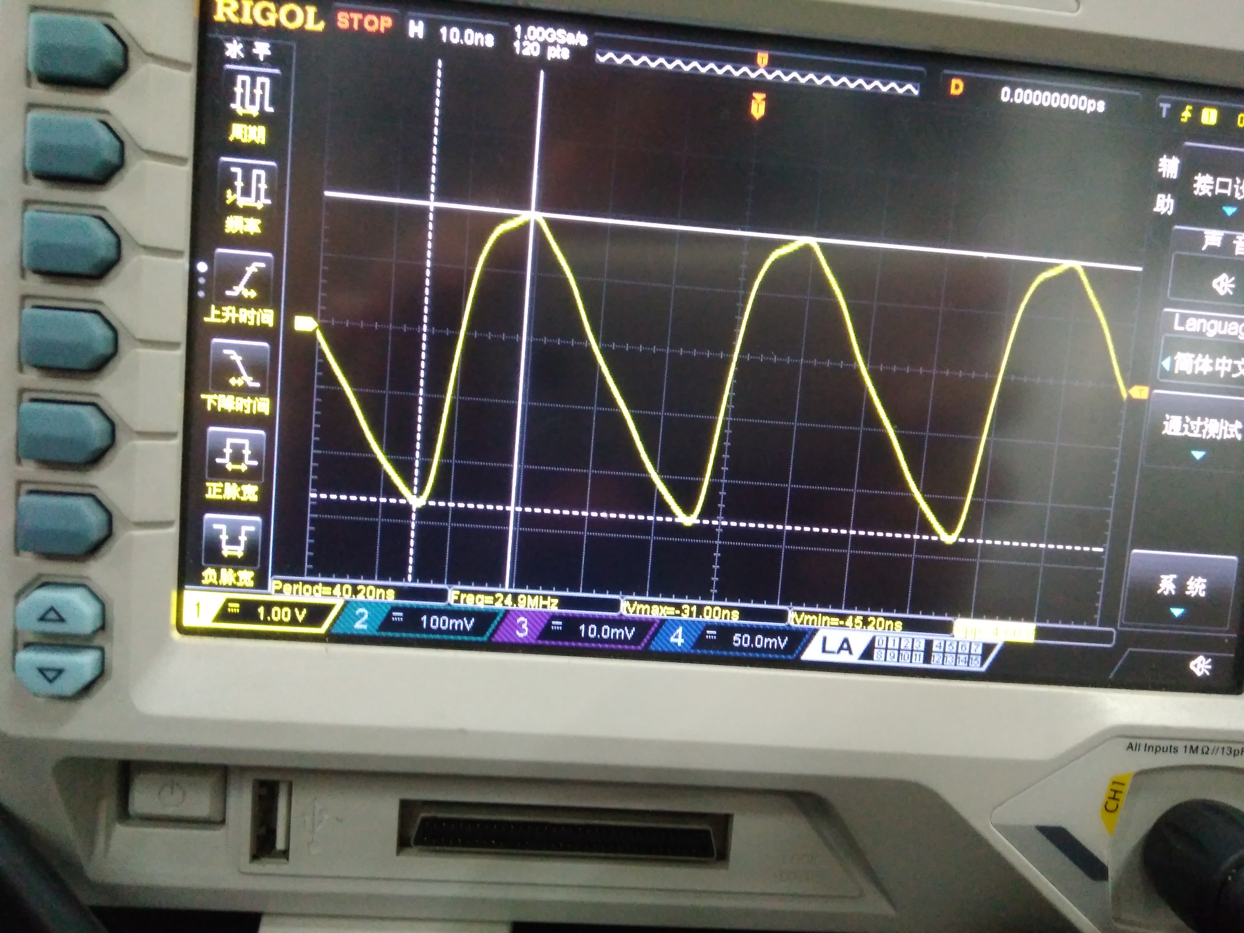

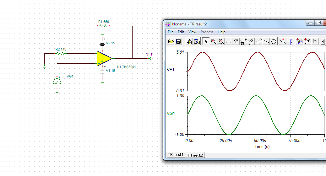

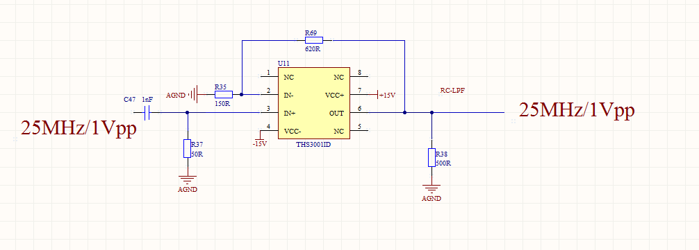

大家能够帮我看看吗,图在附件中,放大倍数设定的是5倍,但是并没有放大
