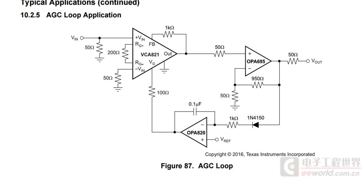

VCA821的AGC电路,用OPA695和OPA820的具体作用是什么?能具体解释一下这个AGC的工作原理?
  • OPA695和VCA821共同完成VCA821整个40dB增益的控制范围,VCA821的G=5, OPA695 的G=20,所以总的增益G=100=40dB。
    AGC工作原理: 其中1N4150为整流二极管, OPA820是积分器,简单来说,当Vout与期望输出的值Ref相等时,OPA820输出不变,如果Vout<ref时,积分器做调整使得OPA820输出改变从而改变VCA812的增益控制电压Vg,也因此使得OPA695的输出Vout变大,相反,当Vout>ref时,积分器也做相应变化最终使得Vout减小。

  • 那个OPA695的作用是什么?
  • jie liu22 说:
    那个OPA695的作用是什么?
    OPA695和VCA821共同实现了40dB增益,涵盖了VCA821的总的增益变化范围。
