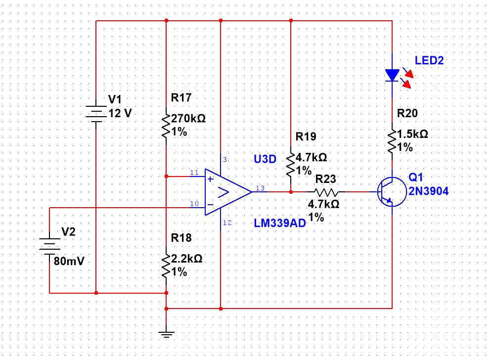

大家好!请教LM339做电压比较器时,正负两端能比较的最小电压是多少?可不可以比较100mV的电压呢?
单电源,电源电压12V,
正端的基准最小可以设到多少mV ?这个在DATASHEET里面是哪一项参数?
应用中按下图搭电路,能工作起来吗?
另外3个不用的,是让它空着,还是要让多余的比较器接GND ?
请指教!谢谢!

正端的最小电压可参考它的输入共模电压范围VICR参数,当5V供电时,Vicr范围为0~(Vcc-1.5V).
不用的比较器的通道不建议悬空或者都接地,安全的做法是可一端接地,另一端通过分压电阻到固定电平,使得比较器的输出固定。
或者TI的比较器型号很多,直接选择单通道的比较器也可。
