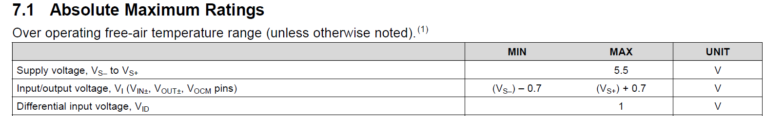

读数据手册,最大工作条件下是如下描述的:
差分电压最大1V,这个1V的意思是VP-VN 必须 < 1V?
我的理解差分电压输入范围VP - VN 应该在某个正负范围内啊?比如 -2.5 ~ +2.5V。但是每个pin脚的绝对对地电压满足在Vss - Vdd之间。
所以,请问下THS4524能接受的差分输入电压是0 - 1V,还是多少?

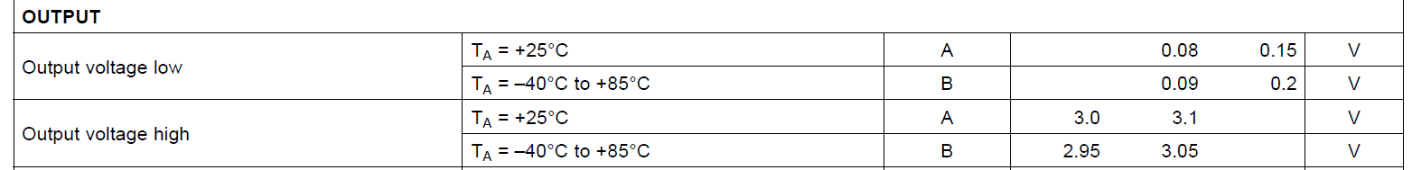

另外一个问题,本驱动器驱动部分的描述:
输出的电压最大/最小分别是3V/0.8V,这难道表示THS4524不能输出负的电压?
比如我需要对差分范围为正负2V的信号进行差分G=1的放大,难道负电压得不到输出?

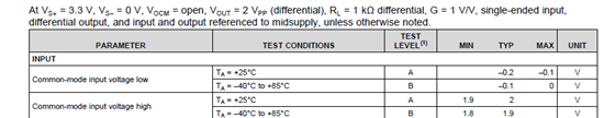

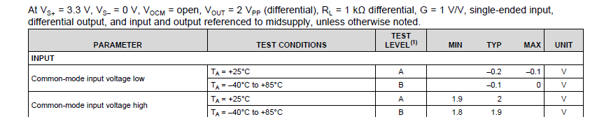

  • 手册中给出的电压输出范围是在一定的测试条件下给出的,请注意手册第九页最上边的条件:
    At VS+ = 3.3 V, VS– = 0 V, VOCM = open, VOUT = 2 VPP (differential), RL = 1 kΩ differential, G = 1 V/V, single-ended input, differential output, and input and output referenced to midsupply, unless otherwise noted.
    在VS-是0V的情况下,输出电压不会是负的
  • 这里的Vid应该是有误的,VID的定义为(Vin+)-(Vin-)。所以最大不可能是1V。在实际应用中,我们参考的是Recommended electrical characteristics。
    以3.3V供电为例:
    25度时,每个输入端输入电压范围为-0.2V~2V .那么假设THS4524的输入为0~1V,那么Vid应该为-1V~1V的范围。
    关于输出部分,也是在Vdd-Vee=3.3V的单电源测试条件下得到的。

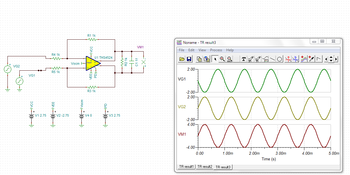

    因为THS4524的供电电压范围最大为5.5V,也就是+-2.75V,所以我用TINA 仿真了下,没有失真,或者如果对+-2V差分信号差分G=1放大,也可以选取双电源供电范围更宽的运放。
