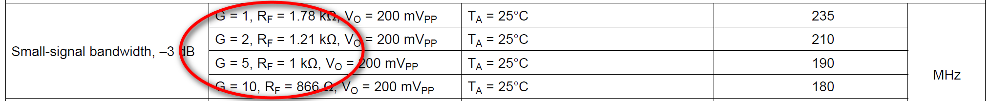

使用电流反馈,注意反馈电阻的选择。并且电流反馈的压摆率一般都很高,适合高速,高压摆率场合应用。
