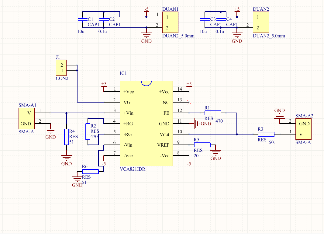

VCA821Vg控制问题
我RF RG用470欧姆,想实现最大增益6dB,可是发现控制Vg电压在0到2V时,Vg电压越高增益越小到Vg=0V时增益最大,但也只能实现输入500mv输出300mv,没有达到预期增益
