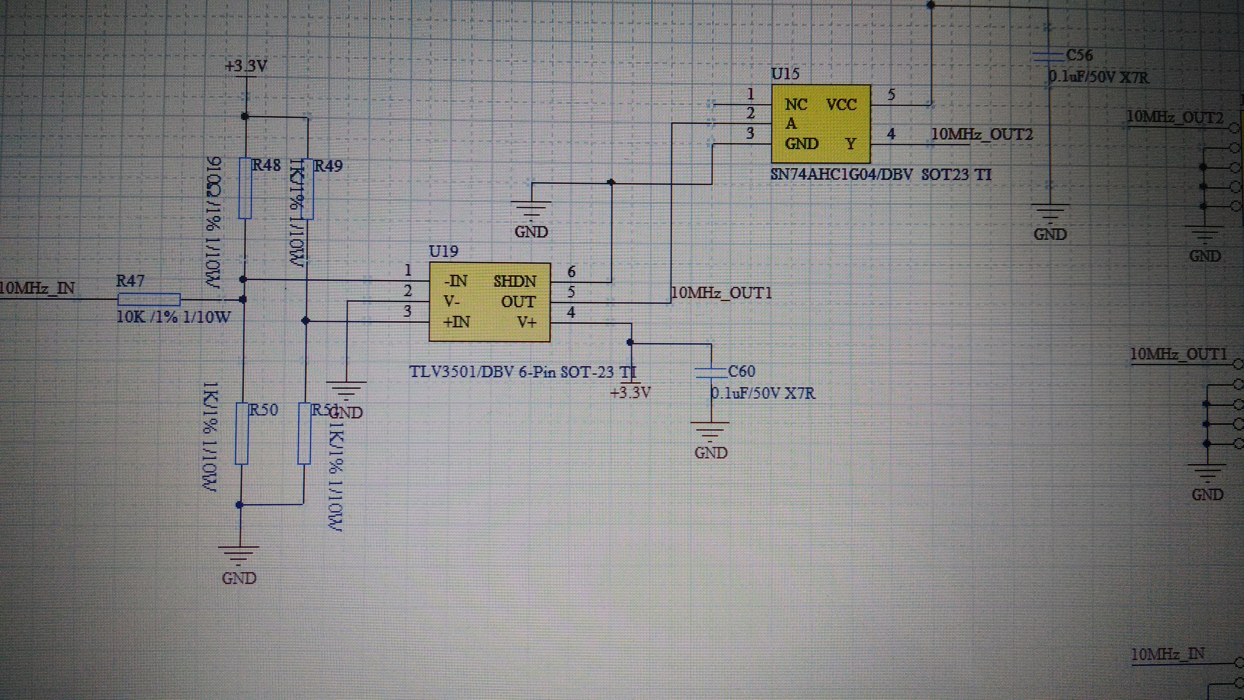

请问附件中的电路,可以输入10m正弦波 输出10M方波吗?
输入10MHz正弦波是什么幅值范围的信号,因为V+参考电平为GND,所以如果您的正弦波一直是0电平以上信号,那么比较之后输出一致为低电平。
