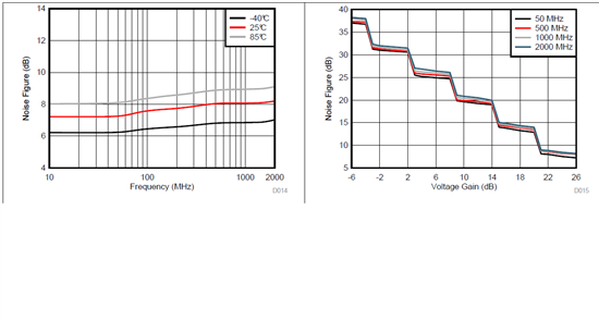

问题背景:使用LMH6401和ADS4269配合进行系统设计,经过对采集结果经过FFT分析后发现:模拟信号经过LMH6401后,比不经过6401直接进入ADC,底噪抬升了20dB。
问题描述:查看LMH6401手册发现,当其增益为18dB时,噪声系数为20dB。详细内容如图所示,请问我的理解是否正确?
还有一点比较疑惑,通常放大倍数越大,其噪声系数应该越大;放大倍数越小,噪声系数越小,实际测试结果也是这样的。但是这点和datasheet截图中的说明相矛盾

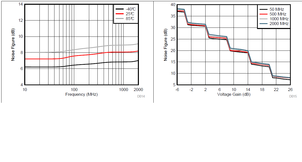

datashee中NF VS gain的曲线没问题,关于noise figure的详细描述,建议您可以参考LMH6629 datasheet中7.3.5有关NF的详细描述以及换算公式xiaobing han 说:还有一点比较疑惑,通常放大倍数越大,其噪声系数应该越大;放大倍数越小,噪声系数越小,实际测试结果也是这样的。但是这点和datasheet截图中的说明相矛盾
