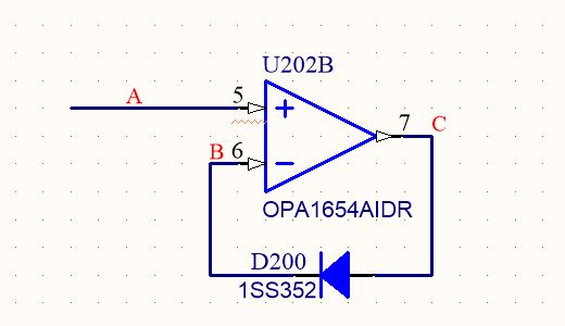

询问这个状态是闭环跟随,还是开还比较?谢谢
呵呵, 这是学校老师出考题呢? 具有单向检测峰值作用,
二极管正向电压时闭合, 反向电压时开环
