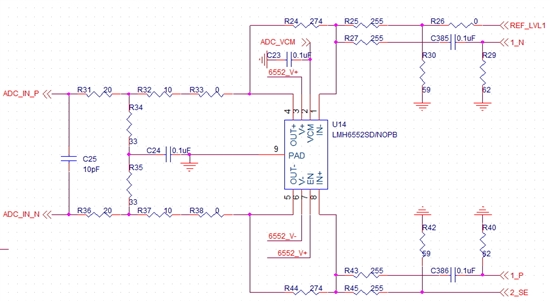

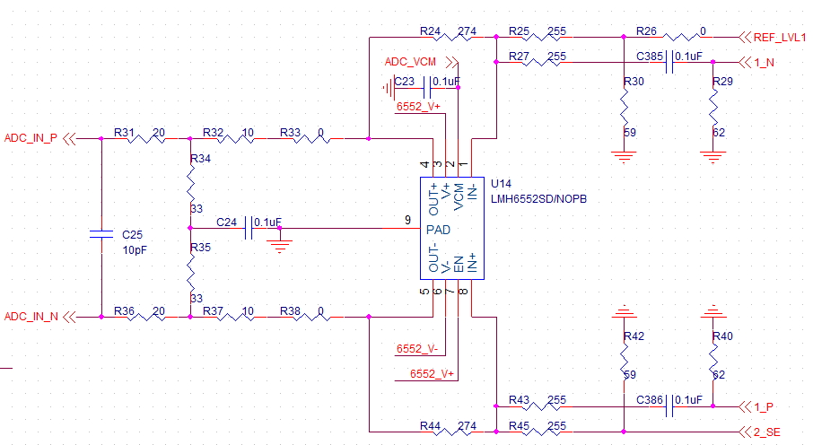

我在使用LMH6552的时候遇到如下奇怪的噪声问题。
参考源和电源都非常干净。
REF_LVL1作为调整差分运放输出的参考电平,如果这个电平为0,则输出噪声非常好,用ADC采样1000次然后做标准差,得到的标准差为1。
如果吧REF_LVL1电平调整为-1V,用ADC采样1000次后做标准差得到3。规律是REF_LVL1离0越远,则标准差越大。这就意味着差分运放的输出噪声更大。
周围的所有器件噪声都用示波器和频谱仪查过了,很干净。
请问如何减少因REF_LVL1增大而引起的输出噪声。谢谢!!
