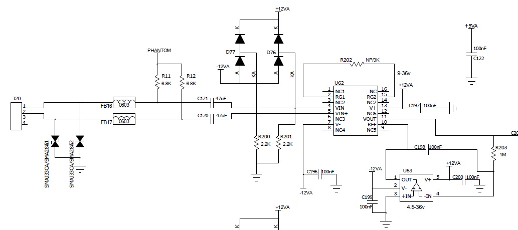

INA217 用+/-6V供电,未见其有严重的发热现象,但用+/-15V供电发热比较严重,请问这种问题是否正常?
  • +-15V也是合理的工作电压范围,没有问题。
    发热之外,工作是否正常?有电路图吗?
  • 工作正常,发热比较严重,图中12V为15V,电路图是没有问题的,发热温度大概为35度左右,手摸上去有点烫。
  • 亲,这颗料额定温度超过100度,温升35度并不危险。但作为使用者,只要输出摆幅够,用相对低的电压供电会换得更低的噪音特性。所以,很多用户有用9V/10V供电的。
  • 我们之前用+-6V供电没有发热问题, 对 于phantom  MIC 来说 +-15V是必须的。 这两种供电电压发热情况有很大不同,+-15V发热明显,不明白是何原因引起?
  • 结温35度是在正常结温范围之内,或者简单计算下芯片结温是否和测试一致。
    供电电压升高了,那么静态功耗也随之提高了。
    根据热阻,公式TJ = TA + PD × qJA计算下结温大概在多少度。
    目前只是把供电电压升高,输入条件等其他条件都没有变?
  • Current, Quiescent=10MA  +-15V供电是否PD=0.01*30 W?  还是PD=0.01*15 W ?
  • Hi dznihao,
    我认为应该是0.01*30W.
