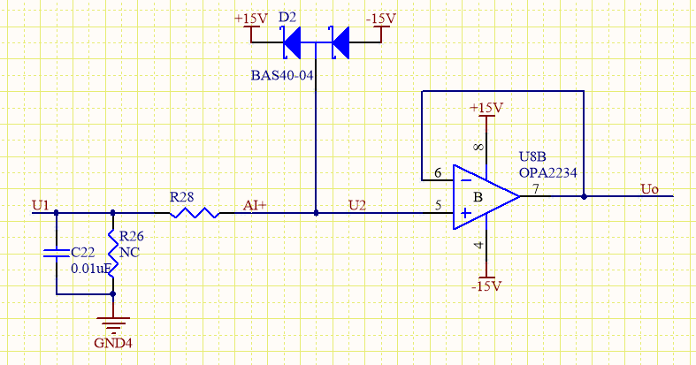

本人菜鸟之前设计一个电压跟随器,如下图所示,我选择的运放是opa2140,测试过程发现输入端电阻R28在大于100K以上U2会小于U1很多,这是什么原因呢?还请高手帮忙解释下。
为什么要在这里加上R28?个人感觉这个电阻在这里感觉作用不大。
这个不是信号源的内阻Rs吧。或者是想和信号源的阻抗进行匹配吗?
通常高频电两路中,需要考虑阻抗匹配,需要在前级输出和后级输入之间串联一个电阻保证传输线的阻抗匹配。
