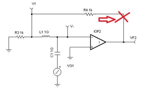

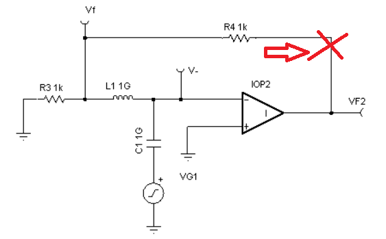

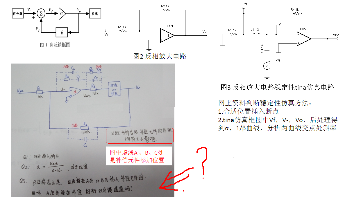

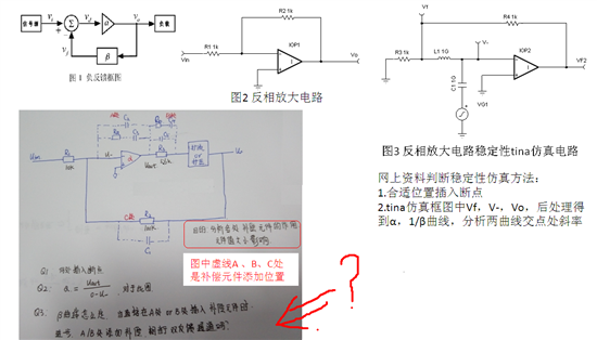

阅读了网上的tina分析运放电路稳定性的有关问题,简单的可以看得懂,但对于运放后跟扩展的电路,不知道如何仿真?开环增益,反馈系数怎么由哪些值确定?
在e2e上有几篇很好的详细介绍运放稳定性的PPT,包括用TINA怎么仿真等,非常有用,建议参考下,如果还有问题,可以再讨论:
https://e2e.ti.com/support/amplifiers/precision_amplifiers/w/design_notes/2645.solving-op-amp-stability-issues
