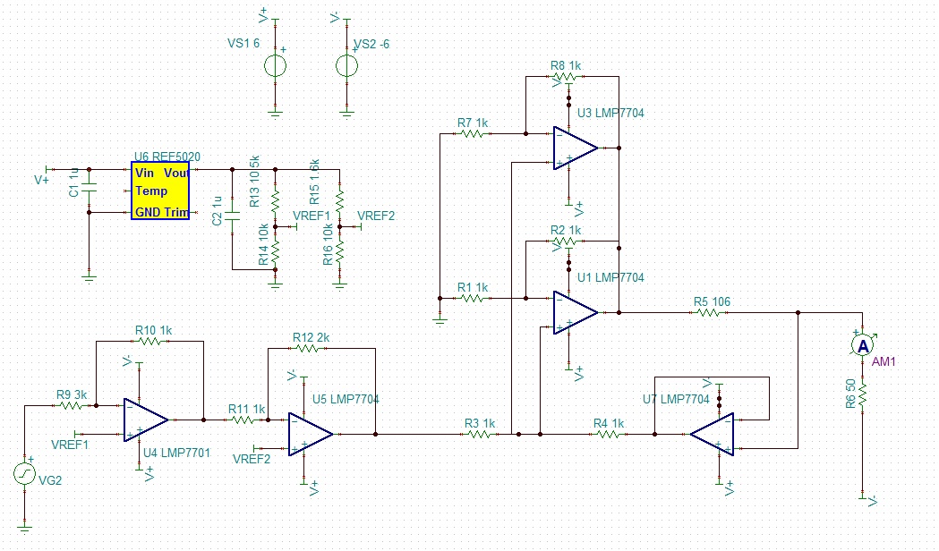

我需要一个0-10V电压转0-50MA电流输出的转换芯片,请问应该选择哪一款芯片比较好?(负载电阻在200Ω以内,输出电流精度0.2mA之内)原理图应该如何连接?万分感谢感谢!!!

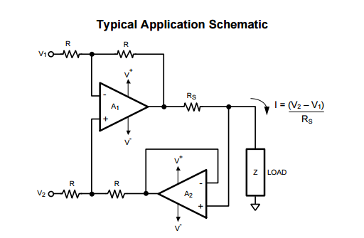

0~10V 输入,不需要放大是吗?那可以考虑使用功放,或者高电流输出的运放buffer(G=1),输出电压信号Vout,电阻负载就是电流输出了。

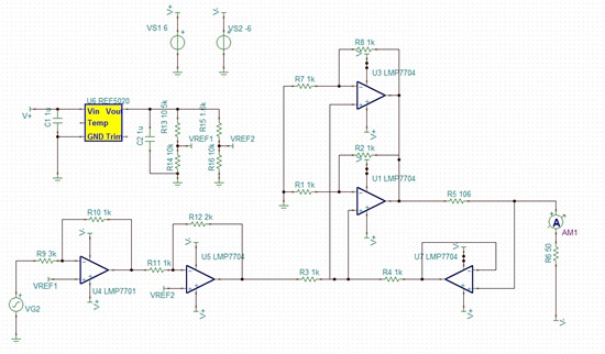

你好,
我这边有之前做了个类似的电压控制电流源电路,你可以自己做些修改和仿真。用的TI的TINA小软件,你可以去下面链接免费下载:
http://www.ti.com/tool/TINA-TI?keyMatch=TINA&tisearch=Search-EN-Everything
下载了TINA这个软件之后,你就可以打开我上面的这个文件。但是注意,这个文件放置路径不要有中文,可能会打不开,直接放到桌面就好。
