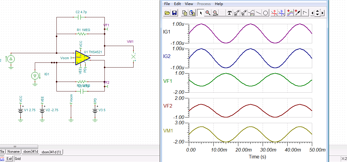

您好!我用TNIA-TI做全差分THS4121芯片瞬态仿真时遇到一个问题,反馈电阻Rf在大于100欧姆时,THS4121芯片输入Vin+和Vin-始终存在共模震荡,进而引起输出差分Vod有震荡,详细仿真情况,请查看附件,THS4121 TINA-TI仿真模型库是从TI官网上下载的,现怀疑芯片震荡是否真的存在,还是芯片仿真模型库有问题?
我们检测的光电二极管信号电流在nA量级,这是第一级放大电路,设计输出Vod幅值在uV量级,带宽要求50MHz,故Rf不能太大,K ohm电阻或小于K ohm;瞬态分析时需选用零初始值选型,脉冲信号源:1nAp,DC 1uA,20ns脉宽;Rf=554ohm时仿真出来Vod有约10uVpp持续震荡。详见上面回贴里的附件文档。
恩看到附件了,显然这款不符合您的应用。
3.3V供电,THS4121的输出Vol最小也为0.15V。并且THS4121本身的offset也在mV数量级,必然会对输出造成误差。
