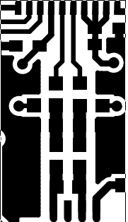

您好,请问在未用电位器之前你的连接方式是怎么样的,是简单用一个电阻R5连在正向端和输出之间吗? 另外,使用时pin8 脚使能端有没有给高电平。
尊敬的专家您好:
非常感谢您的回复;
在我的测试中,给pin8使能引脚加高电平或悬空,pin2、pin3及pin6的电压是一样的。所以给使能引脚pin8加高电平没影响。技术文档中也说pin8引脚悬空或加高电压均可正常工作。

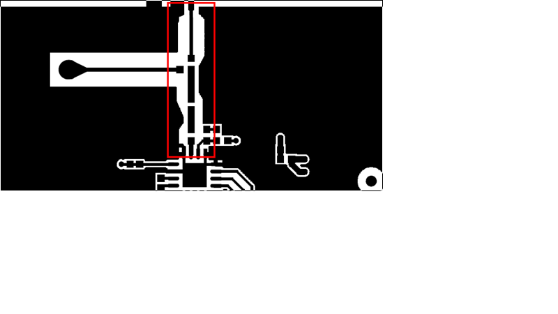

我是在一个双层pcb板中焊接这个电路的,反馈电阻R3和R5都是直接焊在电路中的,附图中所示的是pcb板反馈电阻连接方式的一部分,贴片电阻R3和R5就直接焊在引脚两侧。
另外我想问一下,正常情况下,只给放大器加供电电压,同向和反向输入端及输出端的悬空电压是多少呢?
你好,我在TINA中仿真,并没有出现你所描述的情况。附件为我的仿真文件。如果正常工作的话,悬空电压应该非常小,只有mV级失调电压,建议你检查一下芯片。谢谢
您好,在您所给的这种连接方式下,如果只提供正负电源,不加输入信号,且正向端悬空,输出端悬空(无负载)时,使用TINA仿真(附件为TINA仿真model)得到的同相输入端、反相输入端以及输出端的直流电压近似为零。
