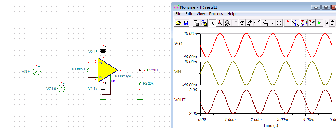

如原理图所示,当VIN+大于VIN-的时候,Vout等于VIN+ 减VIN-
但是如果Vin+ <Vin-, Vout最大只能到-0.85V,请TI员工帮我看下什么问题,谢谢。

  • 根据您的描述,
    首先双电源供电,输出电压范围为(V-)+0.8V~(V+)-0.9V,因此+-15V供电的话,输出最小值为-14.2V,因此输出负值是没问题的。
    放大的是差模信号,Vout=G*[(Vin+)-(Vin-)]
    当Rg不接时,G=1。
    另外,还要确认您的输入是否都在其共模电压范围之内。我简单做了下仿真,可以看出不论Vin+大于还是小于Vin-都没问题。
