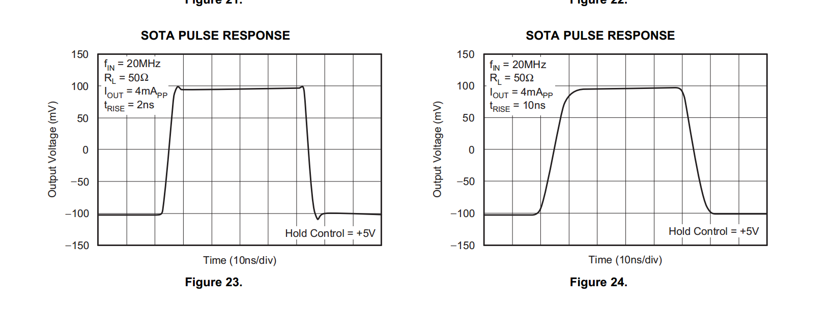

您好,我阅读Datasheet上面SOTA两种上升时间为2ns和10ns

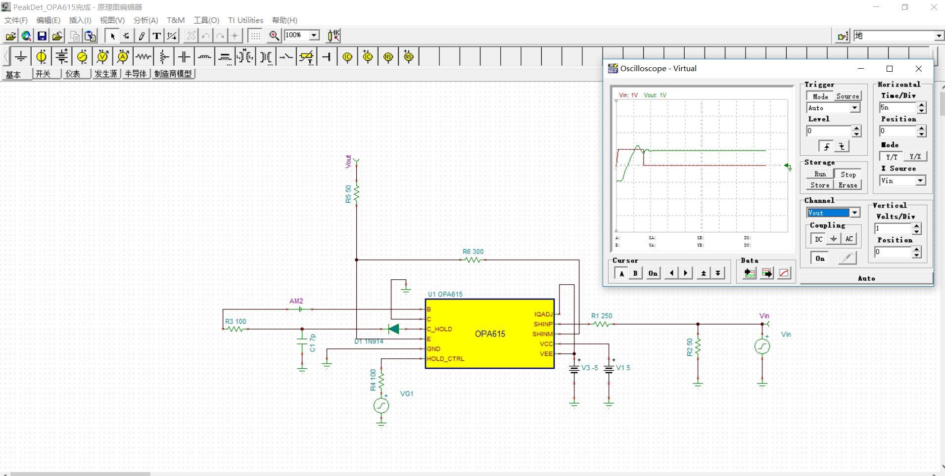

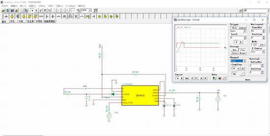

然后我按照Figure48(双峰值探测电路)进行仿真。保持结果的上升时间为10ns,需要保持的脉冲脉冲宽度为8ns,保持失败,如何可以将上升时间减小到2ns?我试过降低电容可以使上升时间降低,但是有一些误差,尤其是峰值为几百毫伏的时候,还有什么好的方法吗?
附件为TINA仿真原理图
