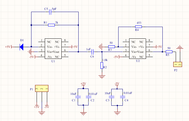

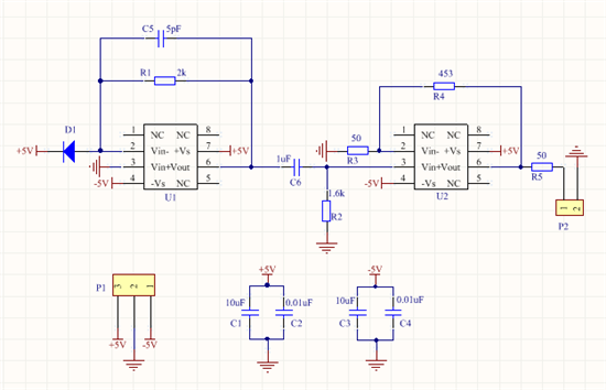

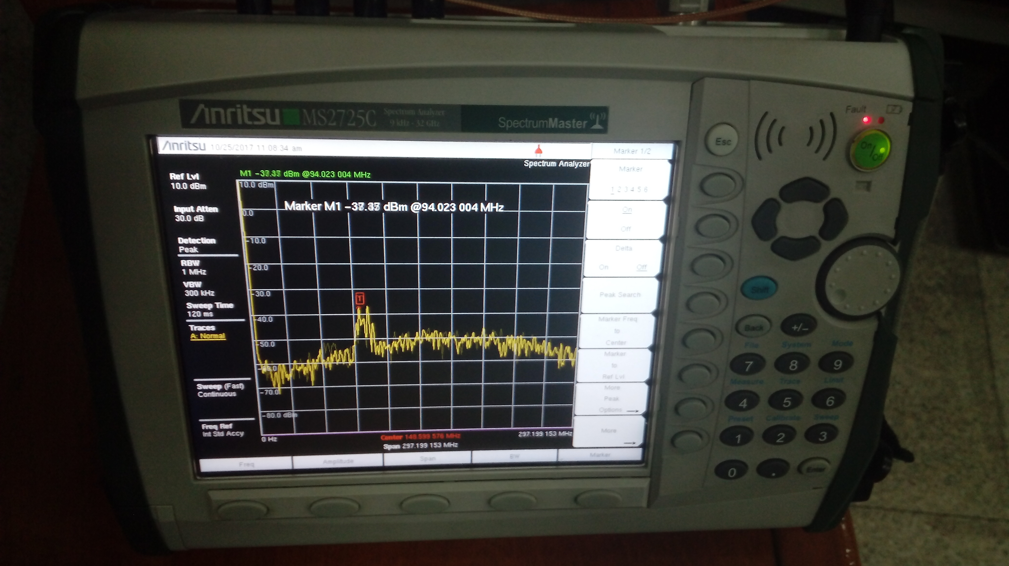

反馈电容我改为1pF,2pF,3pF ,4pF 都产生自激振荡,不知道为什么在100MHz附近出现尖峰,而且其他位置噪声也挺高的?推荐看有没有其他噪声低的芯片

可以尝试利用TINA进行噪声分析,看看它在100MHz附近的波形。

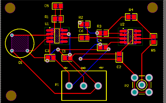

光电接收器的PCB Layout也很重要,先就PCB给出一些建议吧,
1.首先,光电二极管的输出应该尽量靠近运放的输入,且线要粗,以减小阻抗
2.反馈电阻电容也应该尽量靠近运放,建议选用更小的封装,放在运放背面
3.电源去耦电容最好一大一小两颗,在运放的正负电源引脚旁再放一颗10nF的小电容,电源线要粗
4.接地一定要做好,你的地线太细太长了
更多PCB Layout布局建议请参考我们OPA657的datasheet
从图中看,你电路的噪声很大,可以参考datasheet中有关噪声的计算
另外在正5V与光电二极管之间可以加一个RC电路,减小噪声
