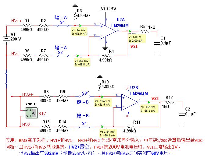

如图片中的问题:是LM2904应用有误吗?还是电路有问题?

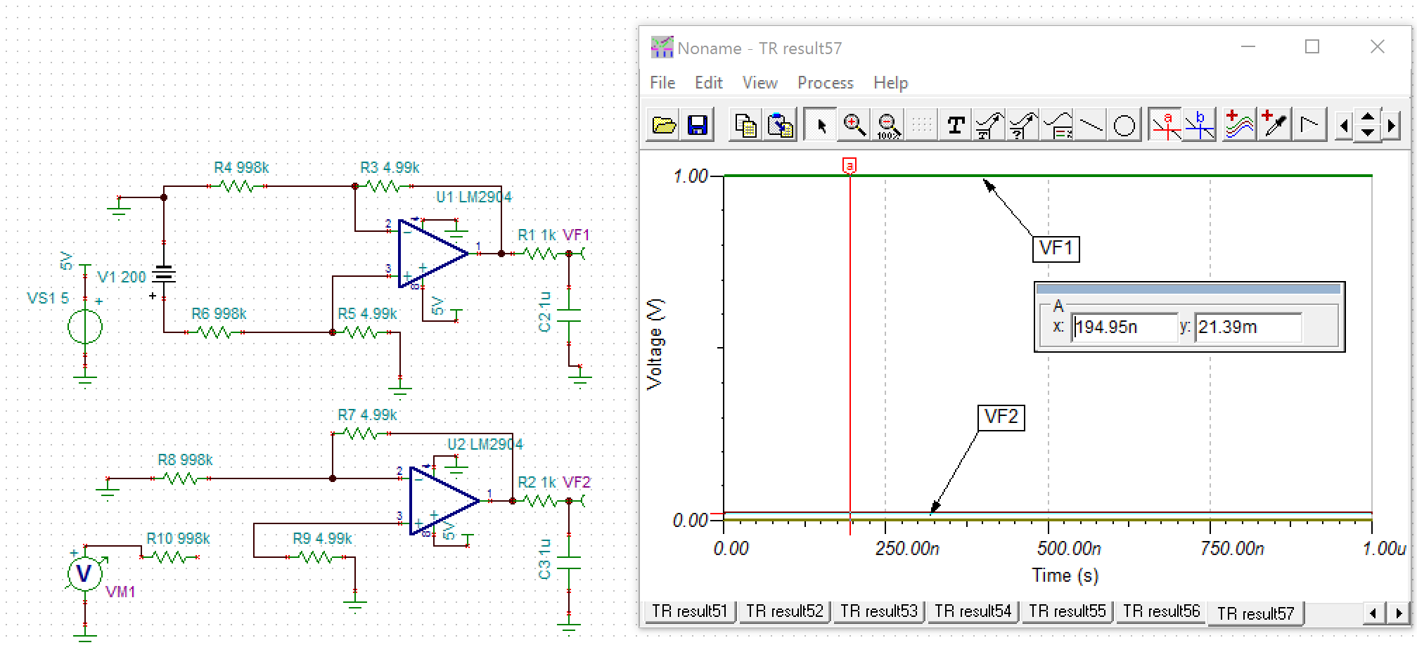

我们是直接实测出现该问题的,不是仿真?且电池负是与HV1-和HV2-一起接地测试的
你好,
是否尝试过将第一路的输入断开看输出是多少?60V是另外一个电池的电压吗?
→LM2904输入正负都悬空时,其输出接近20mV。
→并且,如果每对高压采样改用单通道、单独供电的运放,即使将运放5V断电,也会出现相同问题。
个人预测:可能是由于高压正、负通过采样电阻及运放的输出对地电阻形成回路,并形成分压。
又由于运放内部某个支路结构,导致运放输出远大于20mV的电压。
