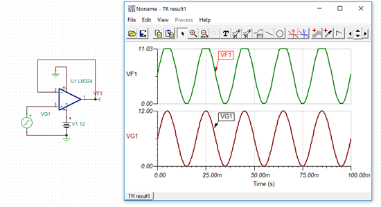

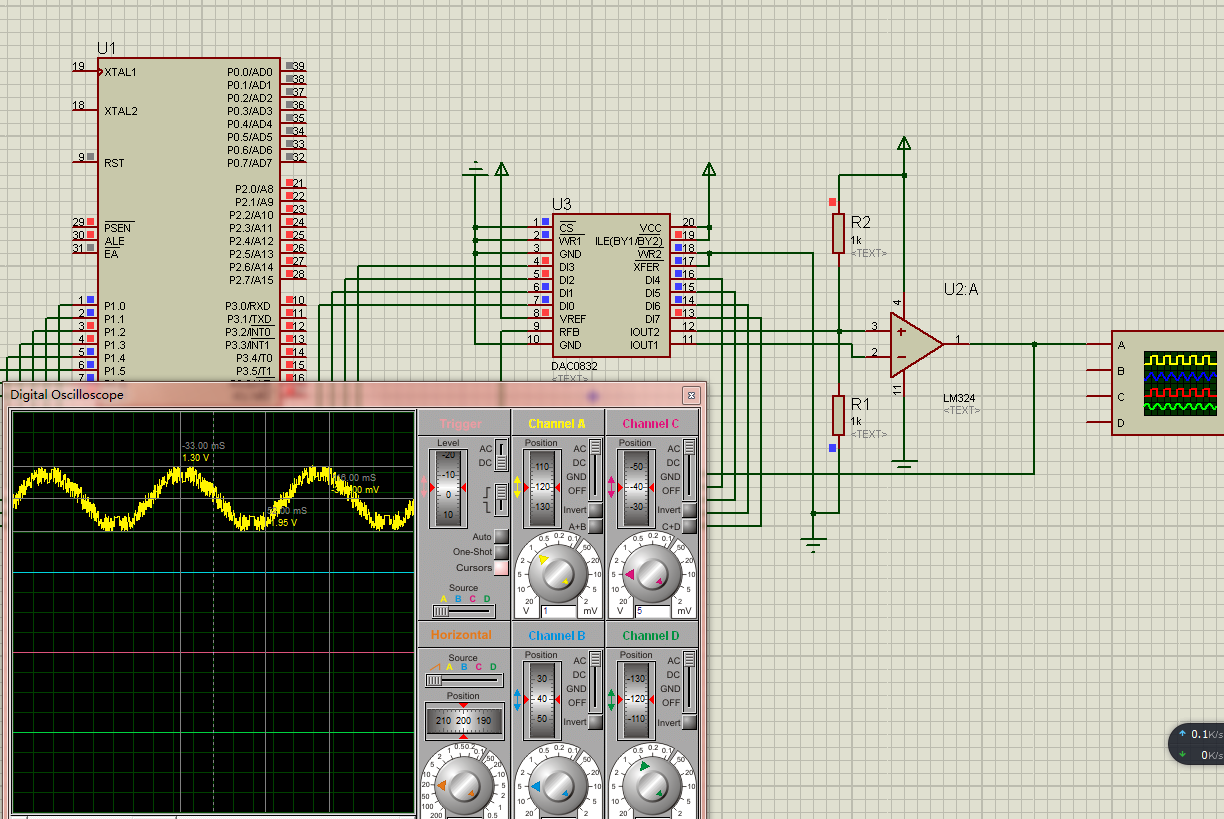

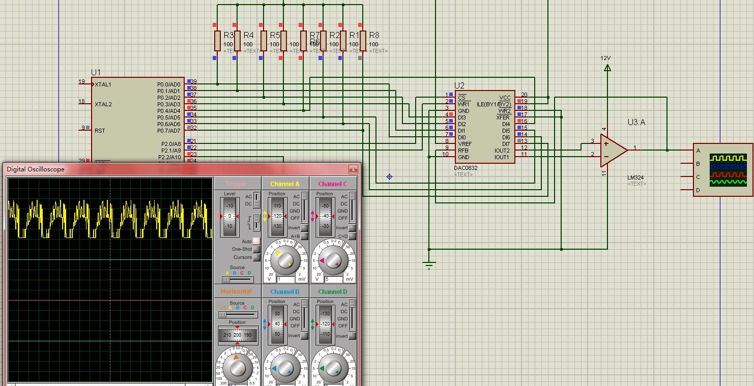

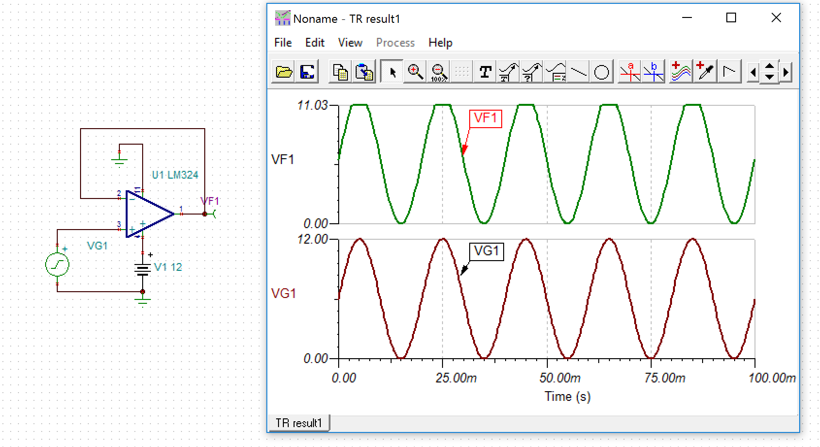

咨询一下老师,我这个LM324使用单电源直通连接,为什么不能输出正弦波,当双电源供电时,iuot2接地可以出现正弦波。查的资料说单电源运放的静态工作点要设为1/2Vcc,不太明白怎么调整电路。
你好,
注意运放的输出电压范围。单电源供电时,LM324的最小输出电压的典型值为5mV。双电源供电时,可以接近负电源输出。
将运放的直流工作点设为1/2VCC实际上可以给输入信号加一个直流偏置就可以了,可以用加法电路实现。
