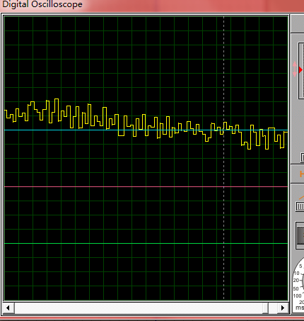

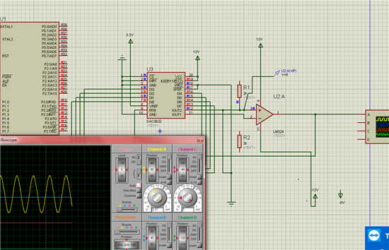

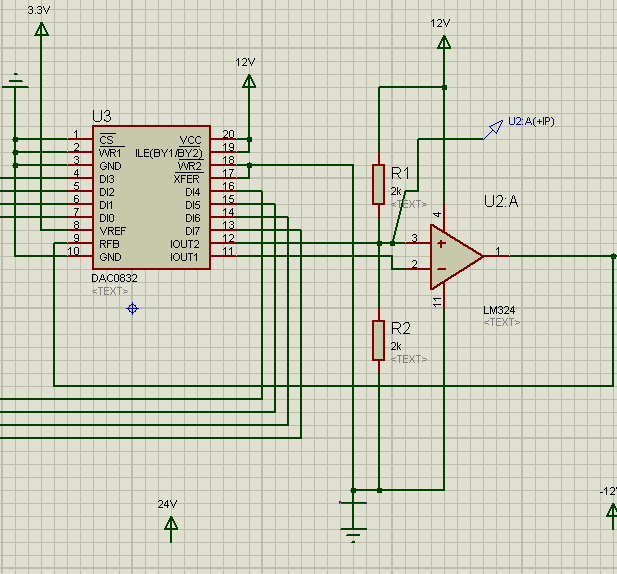

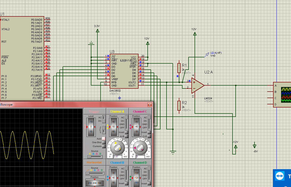

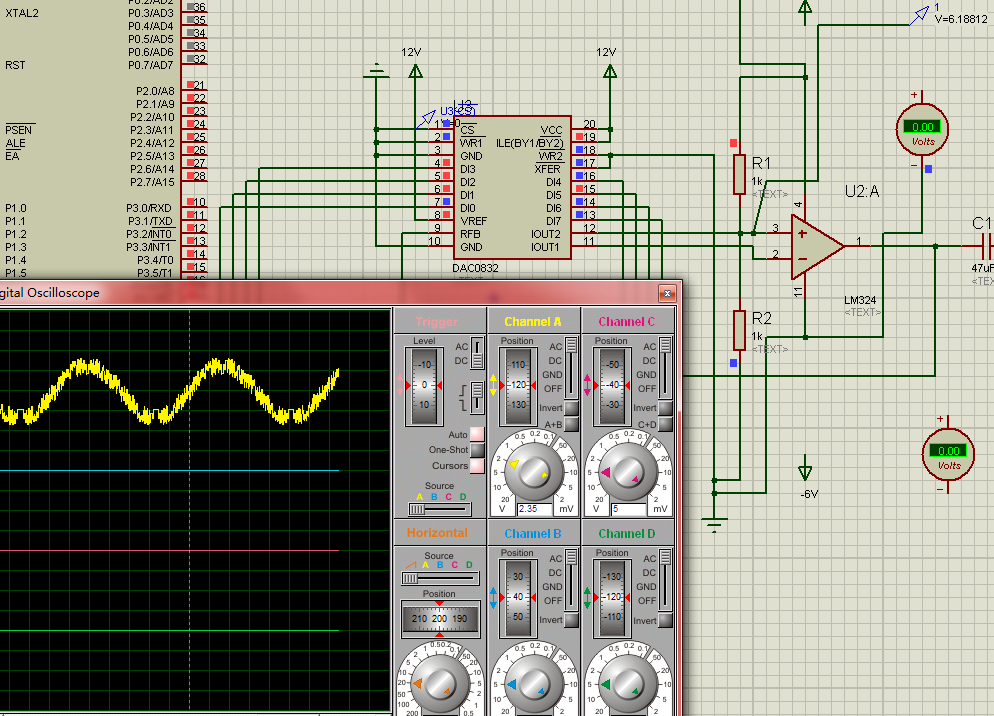

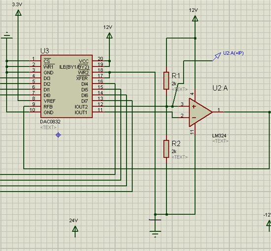

您现在利用LM324,不是电流输入吗,输出为I*R (internal)。
输入到1/2Vcc时,输出失真是什么意思?现在供电多大?
或者DA输出的电流范围多大?用TINA仿真下。
你好,
LM324的输入共模电压范围为-VCC 到VCC-2VCC ,超出这个范围将导致波形失真。同时,看仿真的波形,信号质量很差,能具体描述下波形吗?
