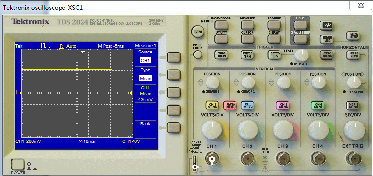

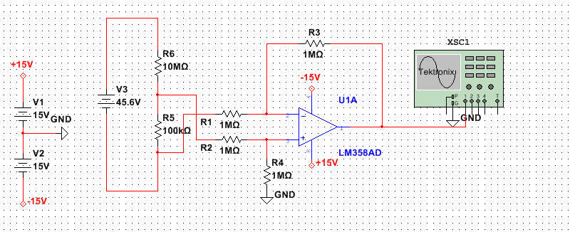

电路如下图所示:

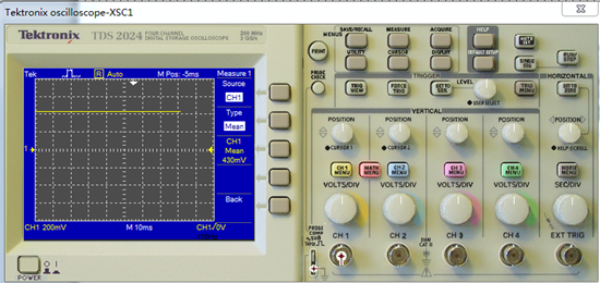

仿真结果如下:
输入为430mv的差分信号,输出为430mV的直流信号;
但当我实际搭建电路时,输出为430mV加上很大的纹波,请问这是什么原因?

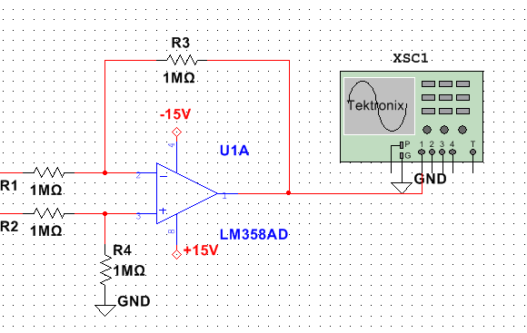

你好,
按照你的电路连法,该电路为同向放大电路。
输入为430mV直流量(问题提到的“输入为430mv的差分信号”是什么意思?),输出为430mV 。但是由于电路的反馈电阻选取的太大,很容易受到干扰,产生噪声。
Hi sensen,
您电路中电阻值选取太大,导致电阻的热噪声太大,所以输出会含有非常大的噪声。建议减小电阻值进行测试。
你好,
首先,如果想模拟差分输入信号,它的参考点应该选在100K电阻的中点,该点电压代表共模信号。其次,差分运放和普通运放是不一样的,LM358 是普通的运放,输入端极小的差模都会导致输出饱和(虚短)。建议把需求描述下

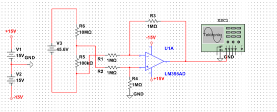

你好
我想用LM358搭建一个差分运放,可以取出R5两端电压,R5,R6这两个电阻阻值很大,但不能更改,这是我的需求。
还有就是我理解的差分电压是指运放输入端的电压差,所以“参考点应该选在100K电阻的中点”不是很理解,我认为R5两端电压就是差分电压
对于输出饱和,我是按照增益为1的差分运放来搭建电路的,所以不理解“输入端极小的差模都会导致输出饱和(虚短)”
如果有可以实现在10M,100K分压,并取电压的运放,麻烦推荐下,谢谢
你好,
你所搭建的电路是差分运算电路,TI有专门的差分运放将差分放大电路集成,你可以考虑以下INA149等。
自己搭建差分运放可能就需要考虑电阻的精度,噪声,以及同相和反相输入端Rf,Rg的匹配度。
如果使用专门的差分运放,电阻已经集成在内部,所以设计,应用上都要方便很多。
你好,
对于差分运放来说,差分输入要满足,相对于共模信号,输入端V+和V-的信号是反向。一般差分运放内部正负端都有反馈且是对称的。
对于这种应用,是输入信号源具有很大的内阻。建议直接接成跟随测量输出。
