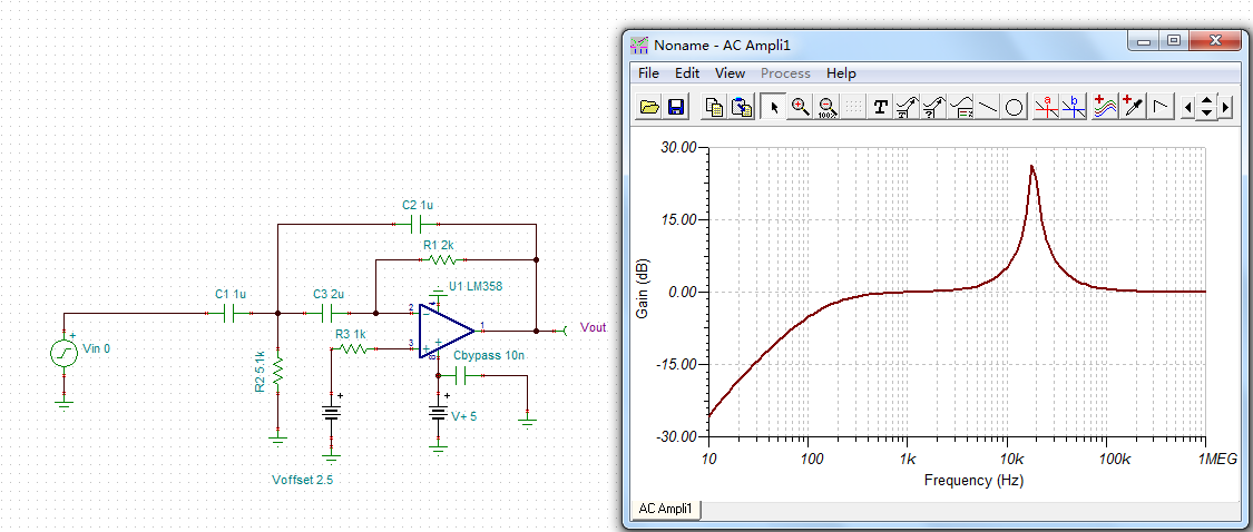

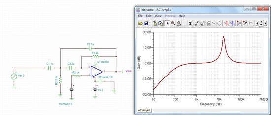

高通滤波器仿真曲线 有个尖峰 是什么原因?有没有什么办法可以消除?
或者有没有什么好的文档介绍一下原因?网上暂时没找到合适的资料。
你好,
这个滤波电路设计的是有问题的,如果计算传递函数可以发现,其存在两个复极点和两个复零点,增益曲线的尖峰正是复数分母模值最小对应的频率点。可以参考巴特沃斯高通滤波器的电路结构设计。
你好,
可以到TI官网搜索关于高筒滤波器的设计资料,也可以利用webench进行仿真设计。
http://www.ti.com/lit/an/snoa374b/snoa374b.pdf
TI有两阶巴特沃斯高通滤波器的设计参考,可以参考一下。 另外,建议使用webench进行滤波器设计,给出推荐的R C的值。
