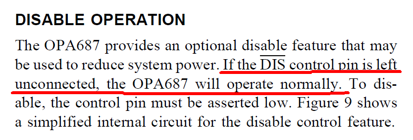

OPA687的DIS端口可以直接不接吗?能用OPA687代替OPA657吗?
可直接悬空,也就是说OPA687一直处于使能状态。
有这个引脚是为了当器件不用的时候,dis引脚使能,OPA687 进入低功耗状态。
