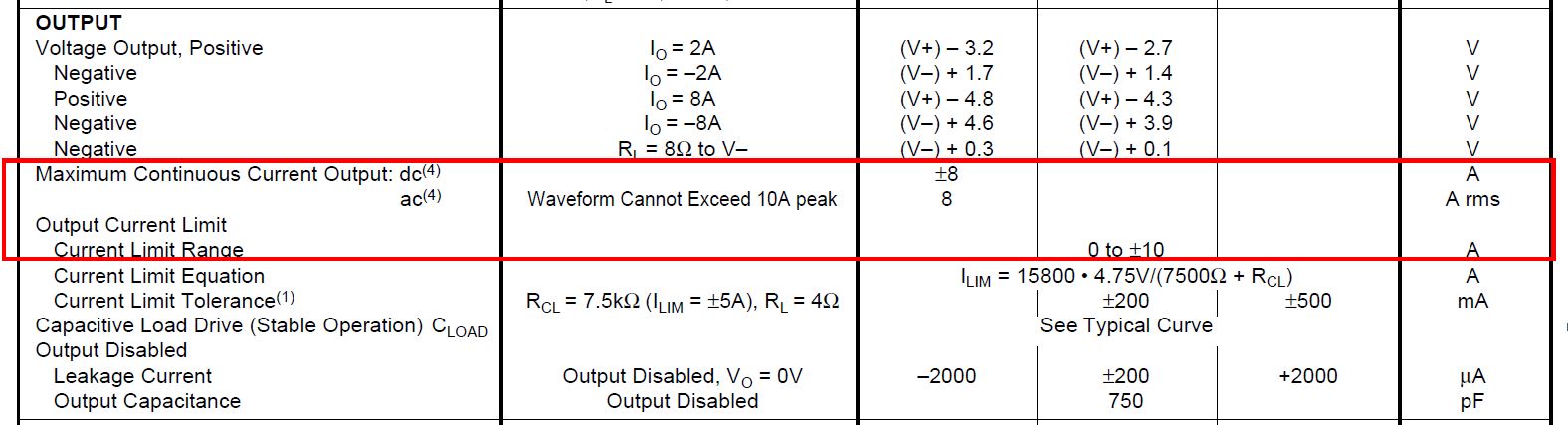

在看到DATASHEET PAGE12的PROGRAMMABLE POWER SUPPLY里面,说是
“A programmable source/sink power supply can easily be built using the OPA549. ”
请问OPA549可以吸收电流??,能吸收多大电流,还是说我理解错了,
我不太懂sink power supply如何实现,请问TI的工程师是否有相关的资料分享,谢谢!

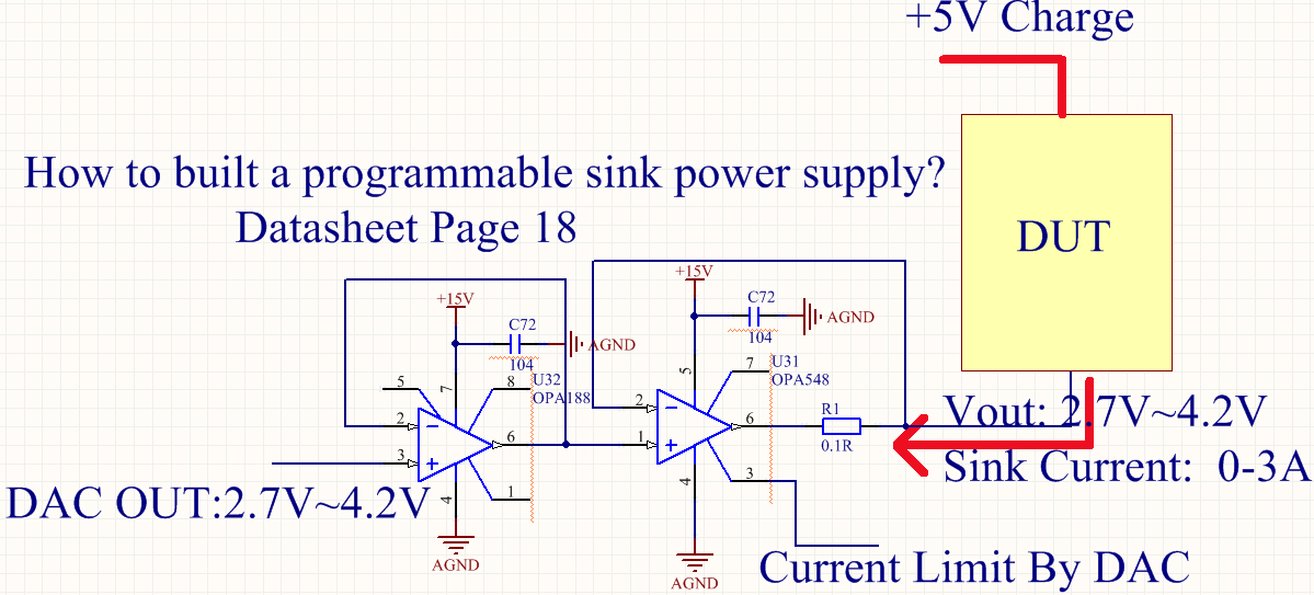

  • 看资料真是很细心, 关于这部分的描述,我的理解是这样的:
    假设OPA549输出某个值,比如2V,1mA接了负载,但这个负载有可能是个电压源导致OPA549的输出高于2V,此时对于OPA549的输出来说便是sink current,但是OPA549的Ilim功能又限制它升高,保持在2V输出。

  • 没问题!这个芯片我用过!跟GPIO的拉/灌电流(source/sink)是一个概念!见下图:

    你好,请帮忙看下是否是像附件所示原理图这样设计,就可以在OPA548输出电压2.7V-4.2V范围内可吸收电流?
