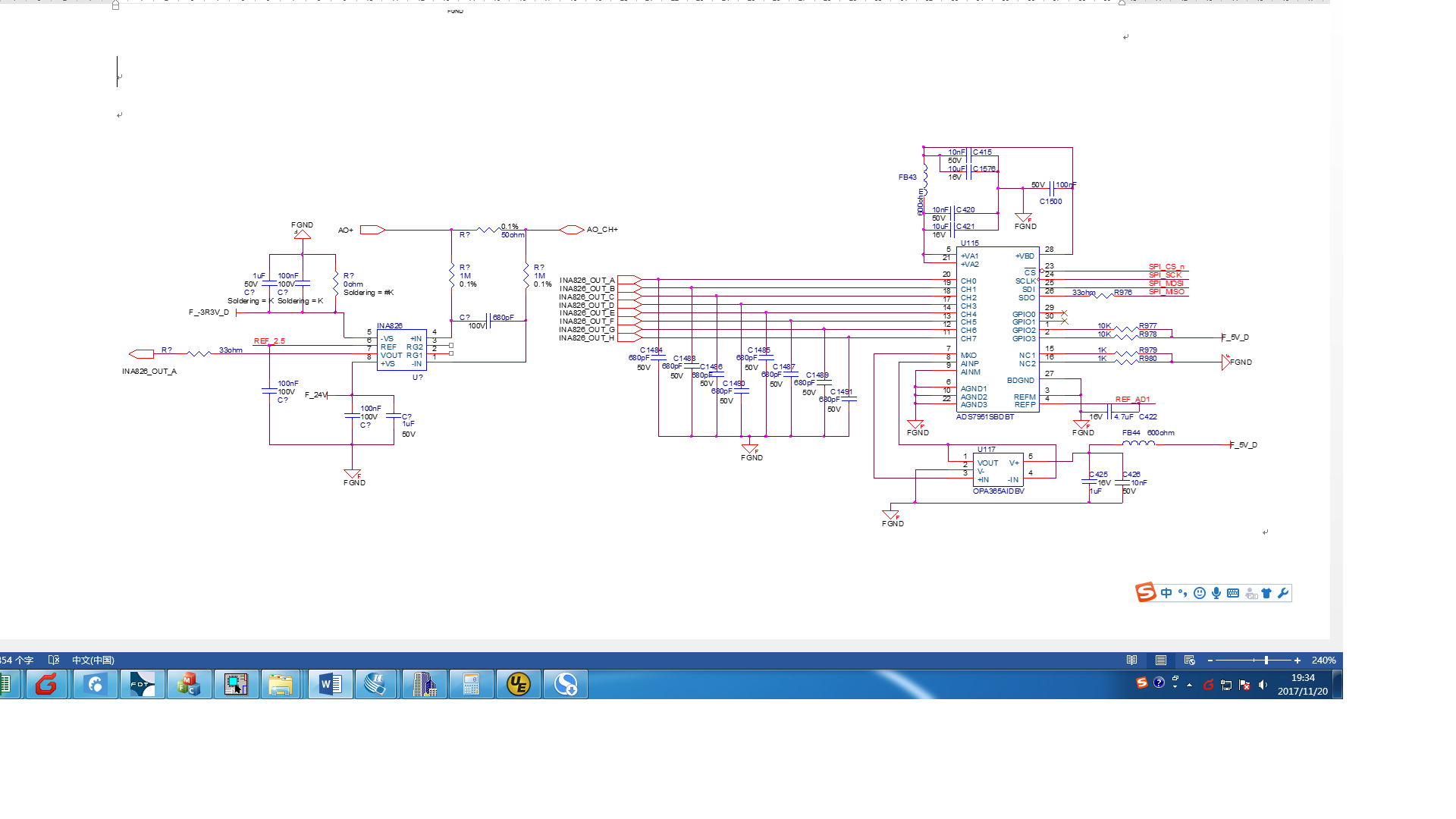

请教各位前辈,我做的一块模拟量输出板,采用ADS7951+INA826 配合完成ADC回读:AO输出电流范围为0-22mA;输出电路串联50ohm检流电阻,采用仪放INA826采集检流电阻两端电压(INA826输入正负输入端串联1M电阻,并联一个680pF电容),INA826输出串联33ohm电阻,并联680pF电容后,输入给ADS7951进行AD转换。ADS7951的MXO输出经过OPA365跟随后,送给AINP管脚。电路图如下图,画出了8个通道中一个通道的电路。
问题:从示波器波形看,十几毫秒,ADS7951输入端信号已经稳定。但ADS7951采集的码值,最长经过三十几毫秒,才能达到精度要求1%。自己用FPGA打印了采集过程每次的采集码值,发现,刚开始,建立增长很快。但快接近稳定时,码值增长缓慢,甚至有波动的情况。
项目赶进度,烦请各位前辈协助解决问题,万分感激。
请教各位前辈,是不是电路参数那设置的不对,还是什么原因呢?
