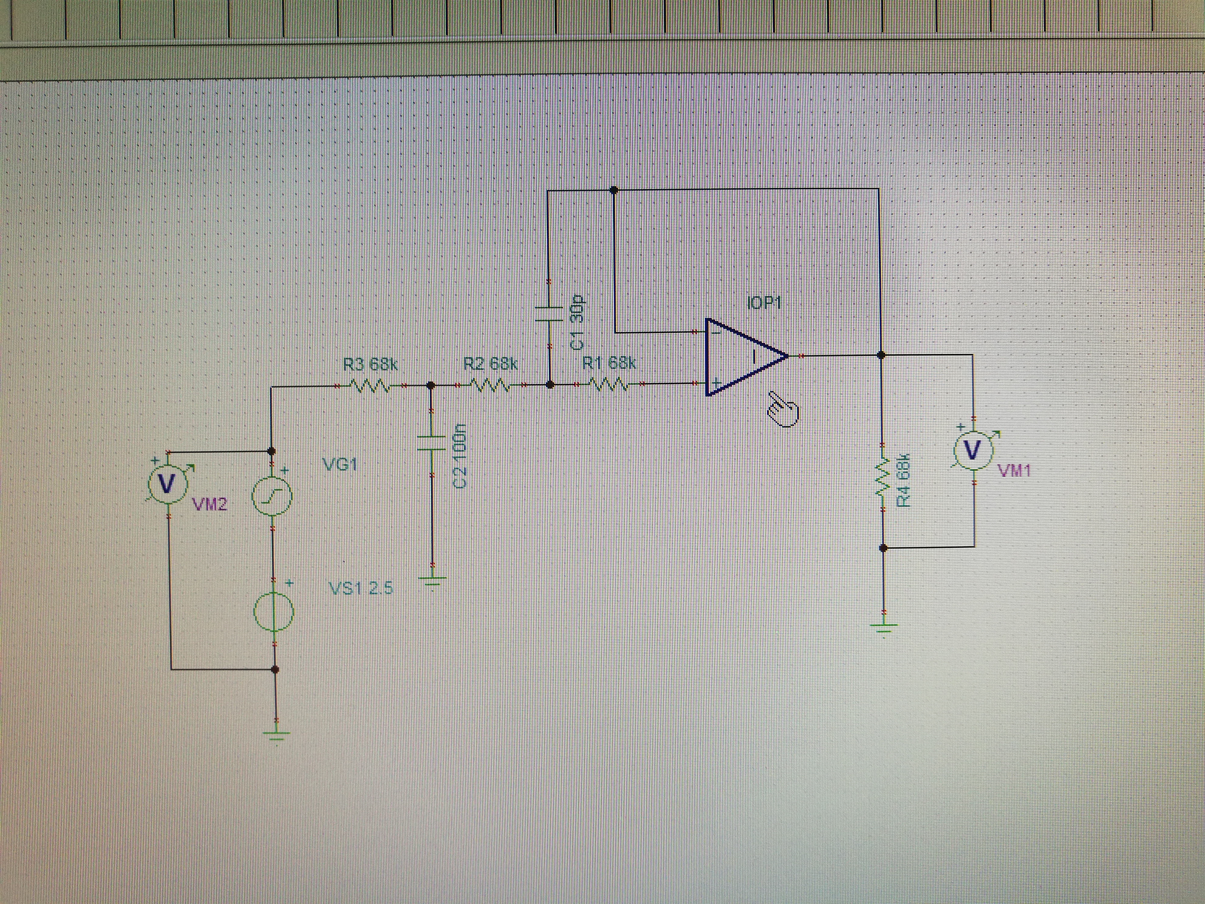

这是一个lm2902做的二阶低通滤波器,但是无论怎么调试C1的值,该电路的波特图都保持不变,请问一下C1的作用到底有多大啊?改结构与MFB和sallen-key有明显的区别,这是个什么样的结构?

这个电路其实-3dB频率为1/2π*R3*C2,与R2,R1和C1没有关系。请问你这个设计是参考哪里得到的呢?
不好意思,现在才回复,从一款汽车AC电路上看到的,C1是给高频干扰提供一个旁路吗?对于靠C2获得-40dm的斜率感到很奇怪!
