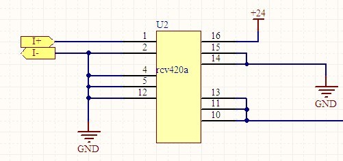

RCV420如何进行单电源24V供电,还有输入输出该如何连接,高手能否给出具体管脚连线图,现在很着急!我是这样连接的是否正确,如图。
你好,RCV420应该是不允许使用单电源24V使用的,可以参看datasheet上的page2中,power supply的最小范围是-5V~+11.4,最大是+/-18V,故0~+24是不满足应用需求的,故不建议这样使用。
你好,这是单电源RCV420的资料,里面有单电源24V下RCV420的电路及其原理。请查看链接 www.ti.com/.../sboa023.pdf
你好,单电源应用中是以10V为参考地的。LO的输出相对于参考地是0到-5V。所以实际输出就是10到5V
