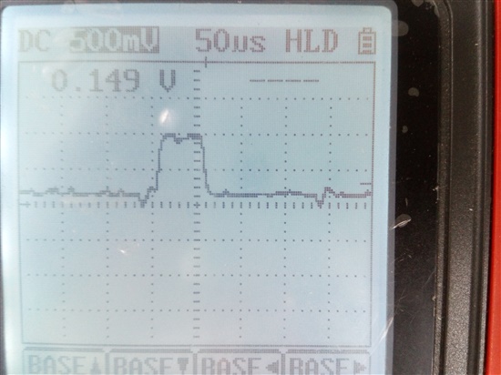

OPA657互阻放大波形比较差,底部有漂移,想知道大致原因
Other Parts Discussed in Thread: OPA657

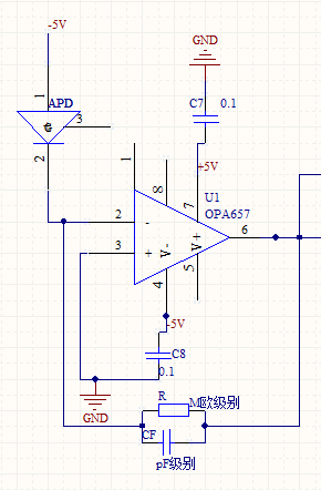

光电跨阻转换 原理图如下  反馈电阻1.3M  反馈电容1.5pf(之前用的是0.5pf 效果不太好 换成了1.5pf的)
pcb板全部贴片元件。

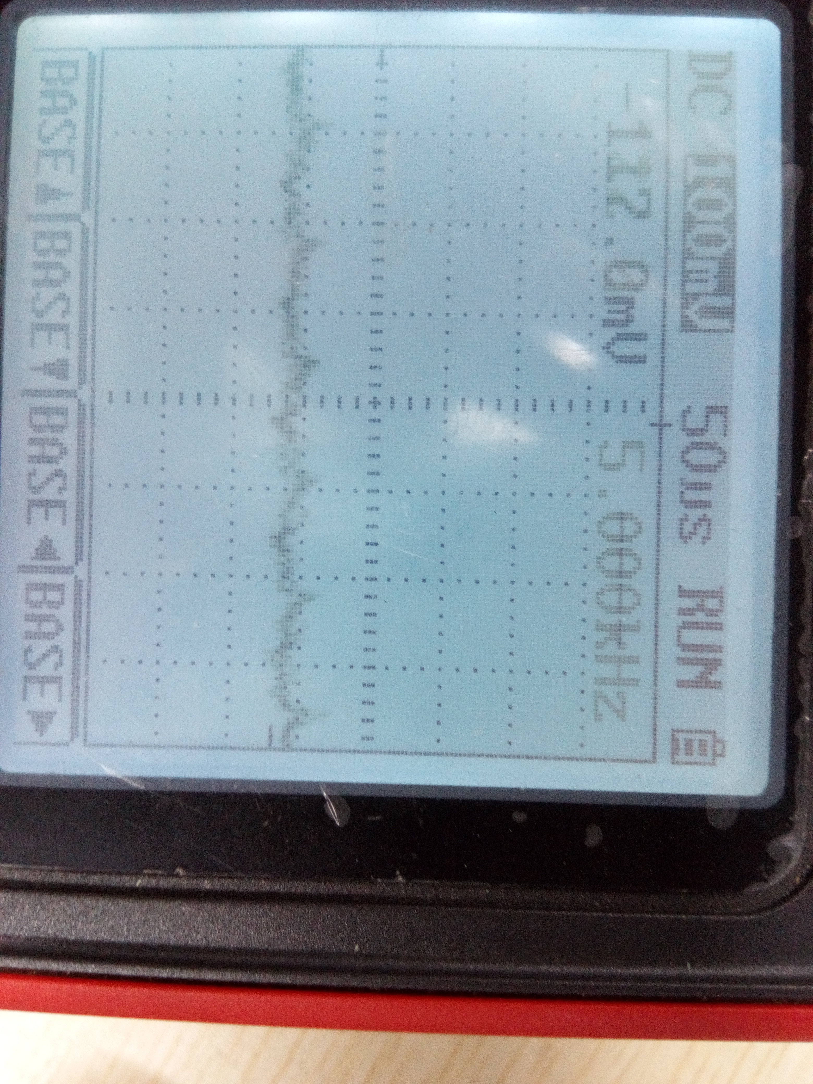

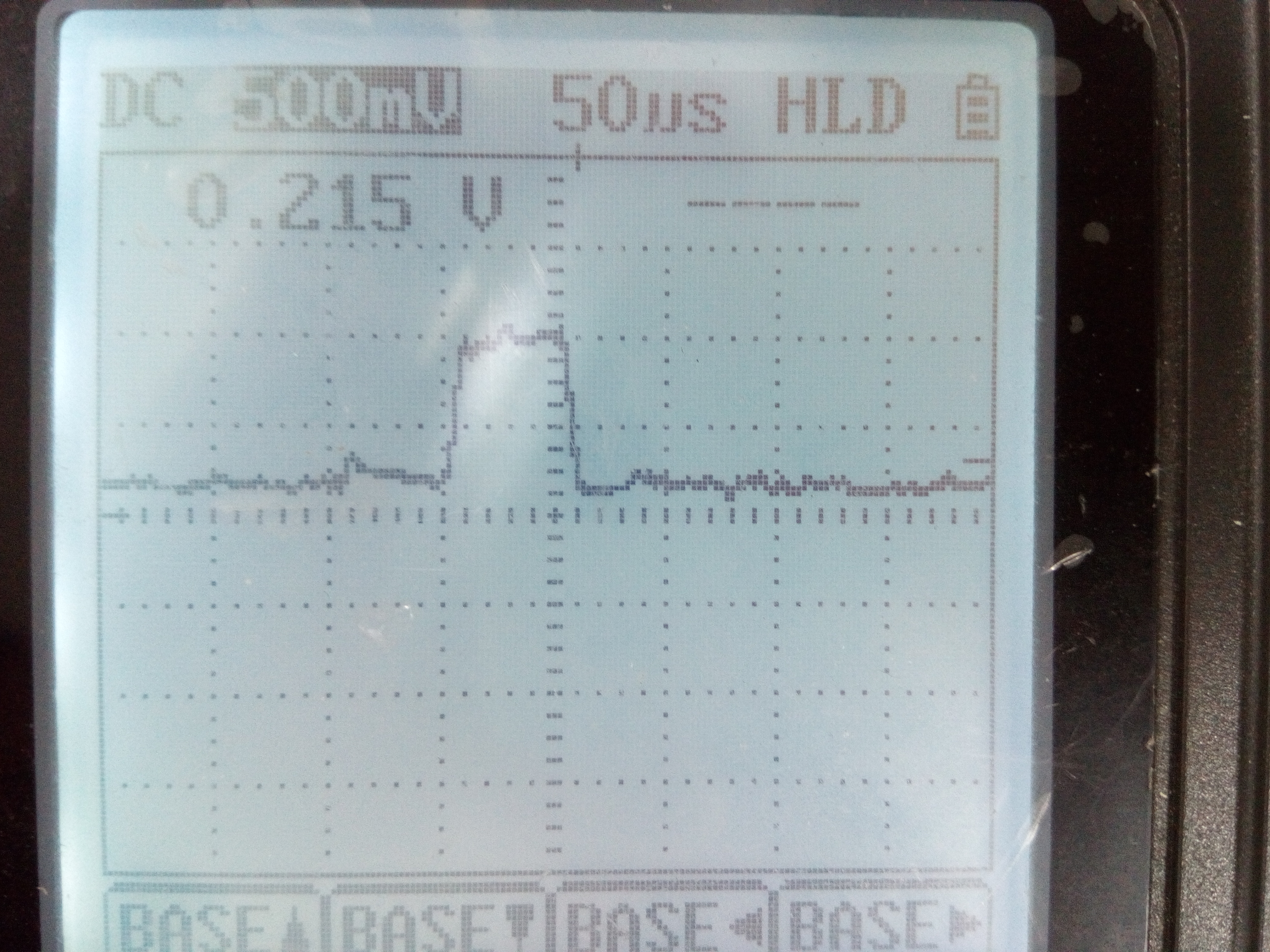

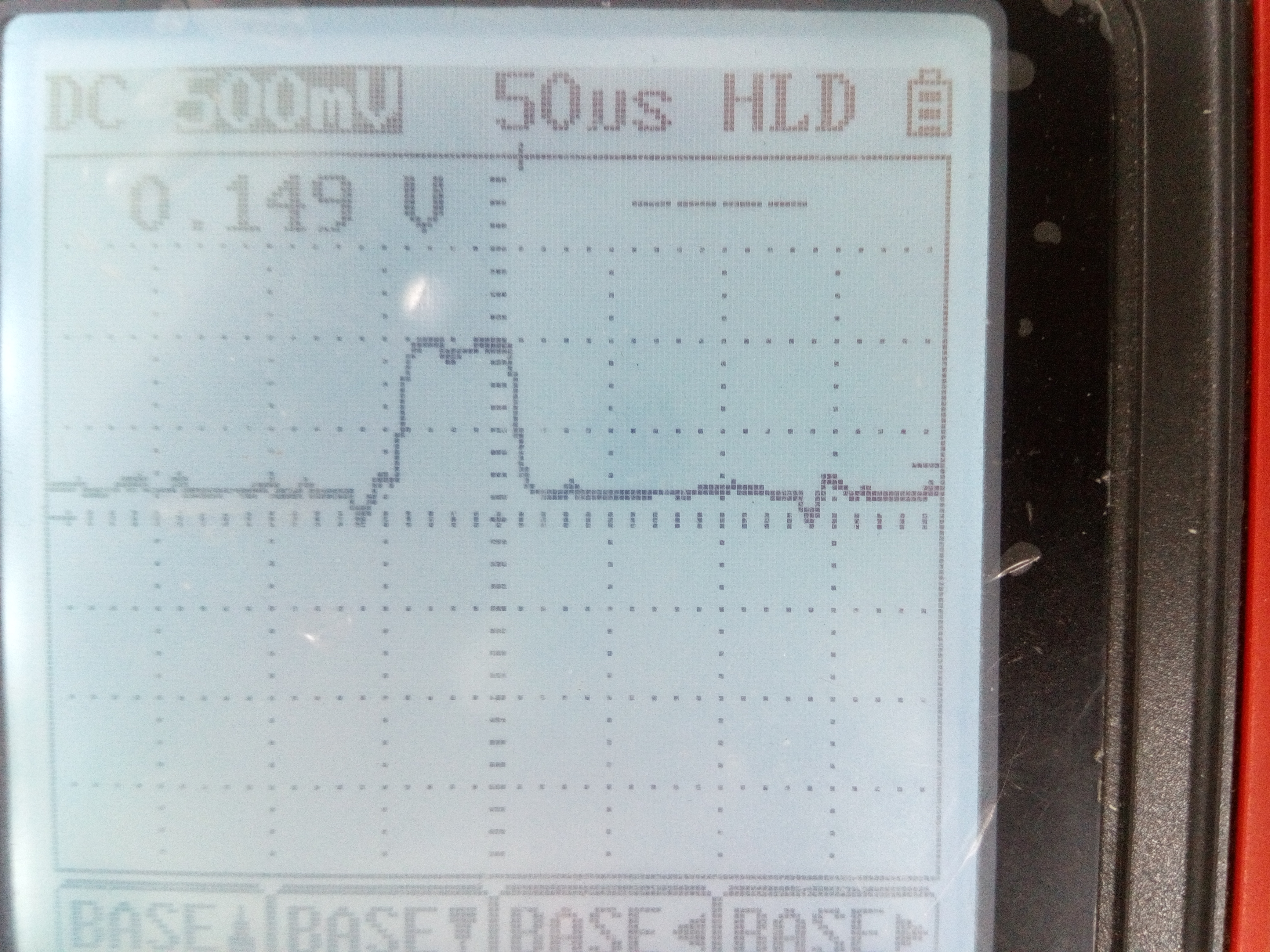

下图为漫反射下   手机随机抓拍的2张图  频率1.36KHZ    发现的问题是波形上升沿较差  并且波形底部有上下平移现象(大致在+-100mV范围内飘)

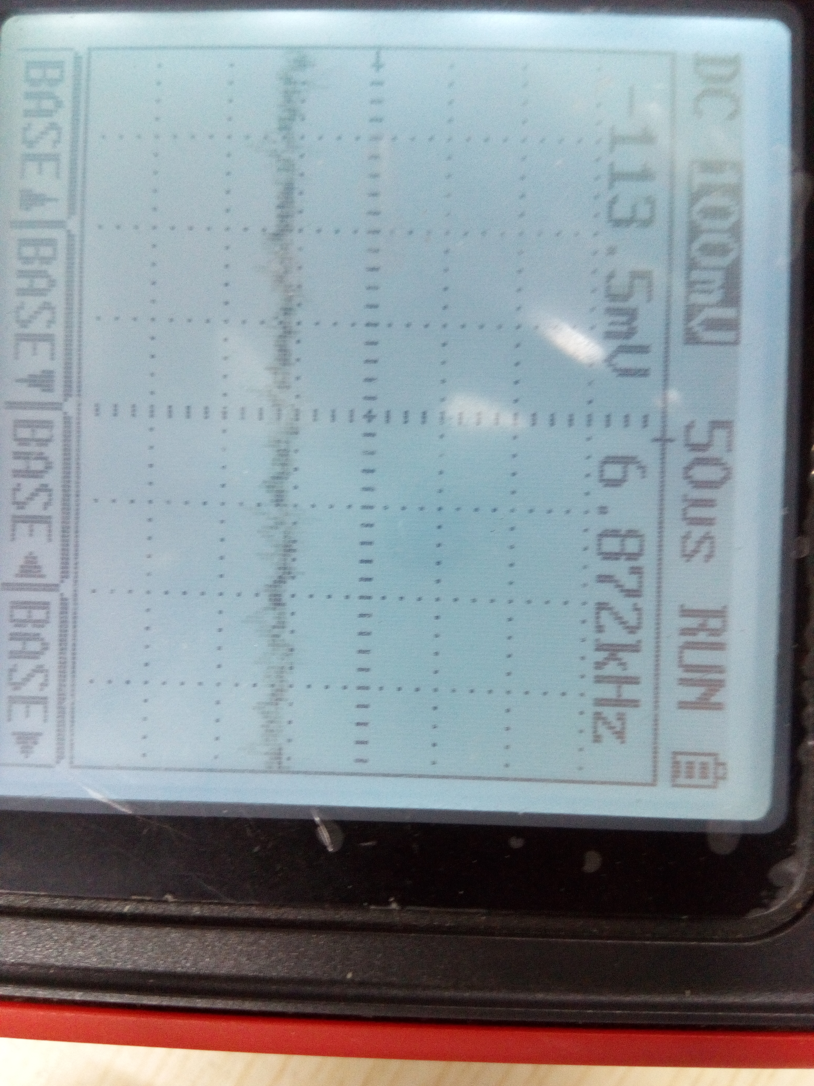

下面2张是遮光后的输出波形     想知道怎么改进OPA657跨阻电路以 尽可能的提高输出波形质量 谢谢
  • 1. 建议尝试电源端0.1uF并联2.2uF
    2. 参考datasheet中第11章做layout的优化
    另外,之前反馈电容用0.5pF的效果不好具体是指什么?
  • 亲,由于是高阻抗电路,整个电路需要整体良好屏蔽后才能输出干净波形。
    其次;这种二极管是受温度影响的绝对光照度计,有光即有偏移。所以;漫散下是有光的;也就有了偏移。
    要滤除这种偏移,可以用电容隔离或用桥接方式差分取信号。建议用你喜欢或熟悉的方式试试。
  • 1、我现在是直接用的一个0.1uf的退藕电容

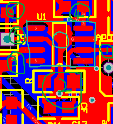

    2、datasheet上的反馈电容和电阻是放在背面的 要打过孔连到芯片引脚上 过孔会被会有影响。我现在是放在同一面的 layyout在下面
    0.5pf出现的问题是  激光直射在APD上时 输出是一条直线 估计是饱和了,漫反射时会出现波形的顶部失真程一个凹槽形状  照片没拍  但应该能想象出来凹槽形状 ,还会出现的状况是改变我的脉冲波形 我的波形高电平的占空比是比较短的 但是经过跨阻转换后高电平和低电平各占一半。
    双面板  已经标出来了  0是芯片  1是APD信号   2是反馈电阻和电容两条走线之间是地敷铜   3和4是退藕电容0.1uf
    5是排针    重点说下6  是一个电容   这个电容我也不清楚要不要加  我是想滤一下波   取的是0.1uf
    电源实测+5端电压为 4.98V    -5V端电压为-4.86V
  • 谢谢解答。 我想把1.3M欧的 电阻换成小一点的   但是会出现的问题是 信号会跟着变小
    现在APD的偏执电压比较小  后面会用高压偏置  电阻有减小的空间
  • 建议layout的时候,将输入端加上guard ring,就像XP 提到的屏蔽,防止漏电流会通过板子会流到相邻系统中影响精度。用guard ring包围起来的目的是为了将信号源电流完全到运放的输入端。
