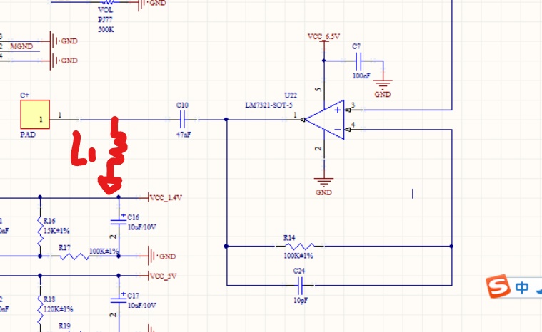

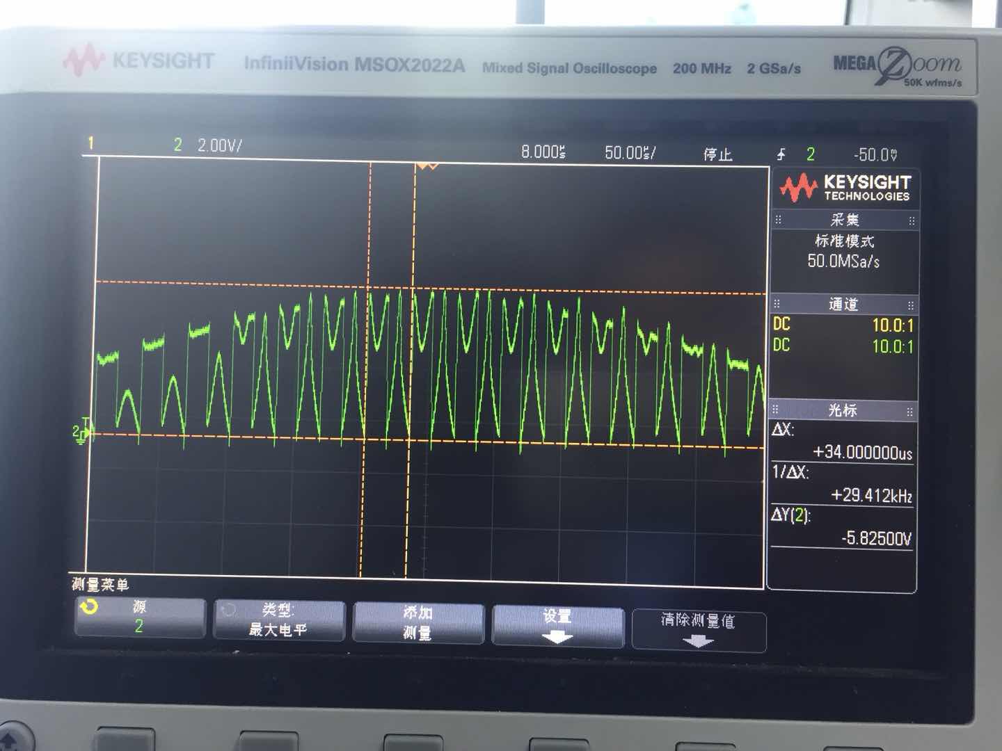

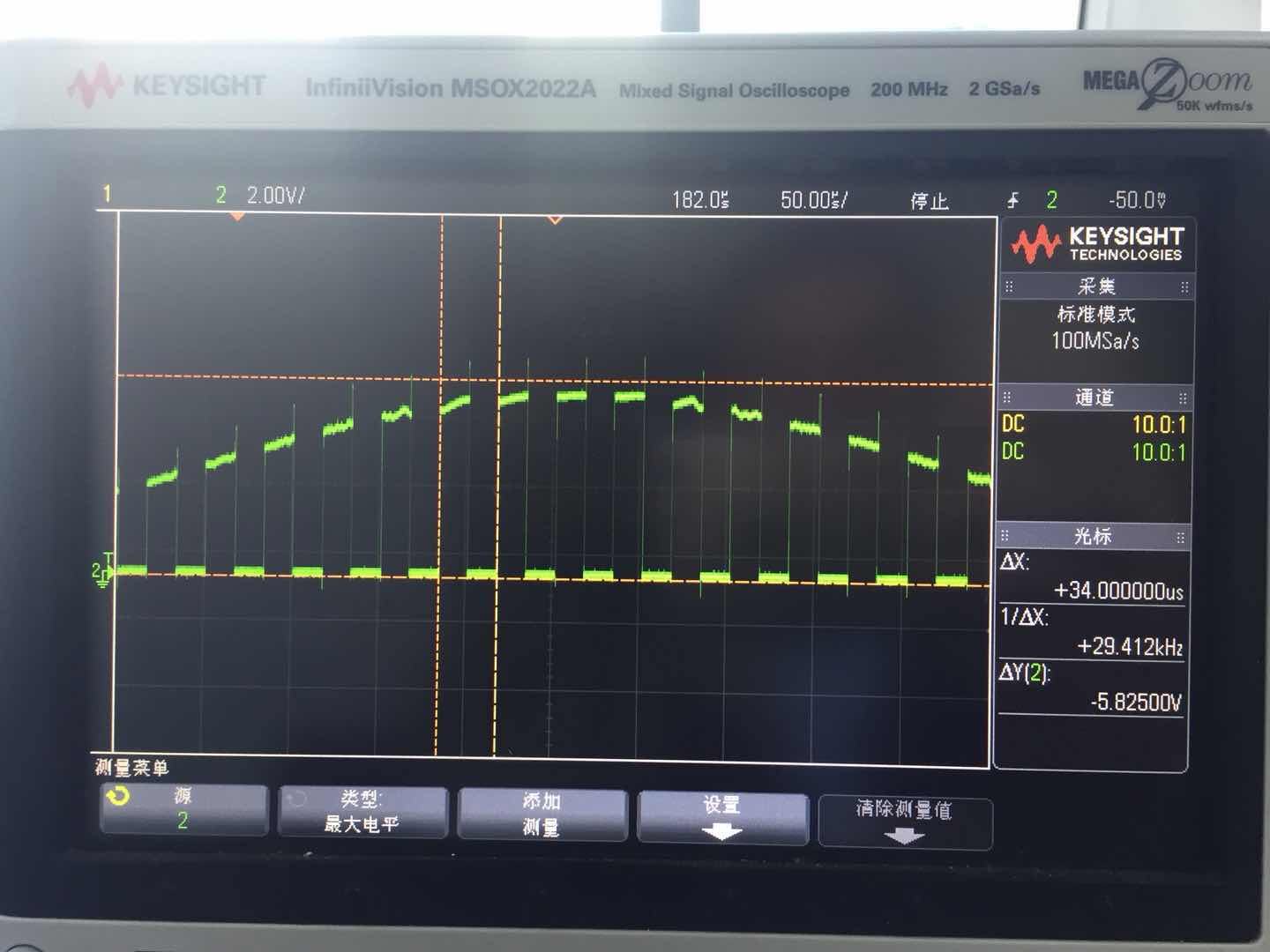

描述如下:我采用LM7321做射随器使用,输入信号为30KHZ的调试包络,输出端波形震荡。输出端串接47nF电容和线圈电感对地,作为谐振器,将调制波发送出去。
Other Parts Discussed in Thread: LM7321
更正一下,是串接47nF电容。LM7321输入30KHZ的调制包络,通过LC谐振发送出去。设计的时候怎么才能避免大电容造成的影响啊
LM7321说是可驱动无限容性负载。我想用做电压跟随器,输出端串接47mF电容和电感线圈,电感线圈接地,构成LC谐振器。设计的时候我需要注意什么啊?
电感L1的具体值为多大?
另外,能把您的完整电路发过来吗?LM7321的同相端接到哪儿了?
电感L1为600uH,与电容做30KHZ的谐振器使用。同向端接入的是硅振荡器,产生30KHZ的频率。
