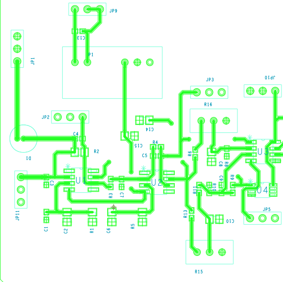

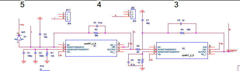

如图中用电池给power1提供5V电源输出正负5v电压,测量APD的1端口出现噪声。摘掉power电源,用电池给芯片只供一个正5V电源,在APD的一端口和放大器输出的A端口均有2.2V的电压,请问问题出在哪。下面绿色的是PCB的图
就是A端在没有连APD探测器的情况下有电压,而这个电压是P1供电情况下产生的。
