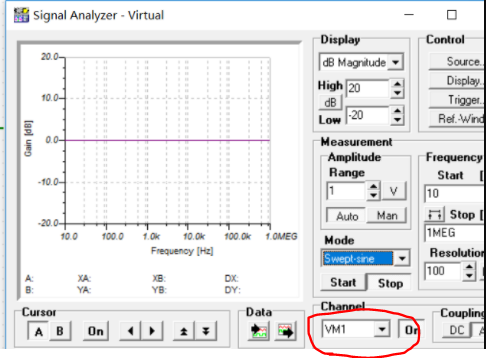

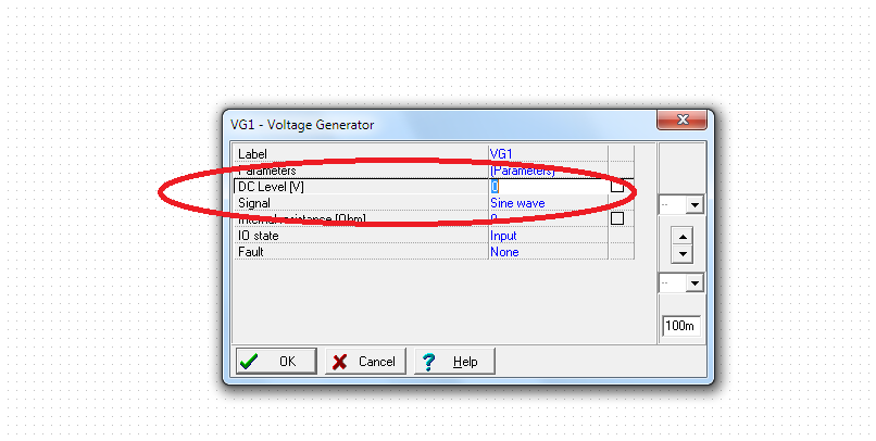

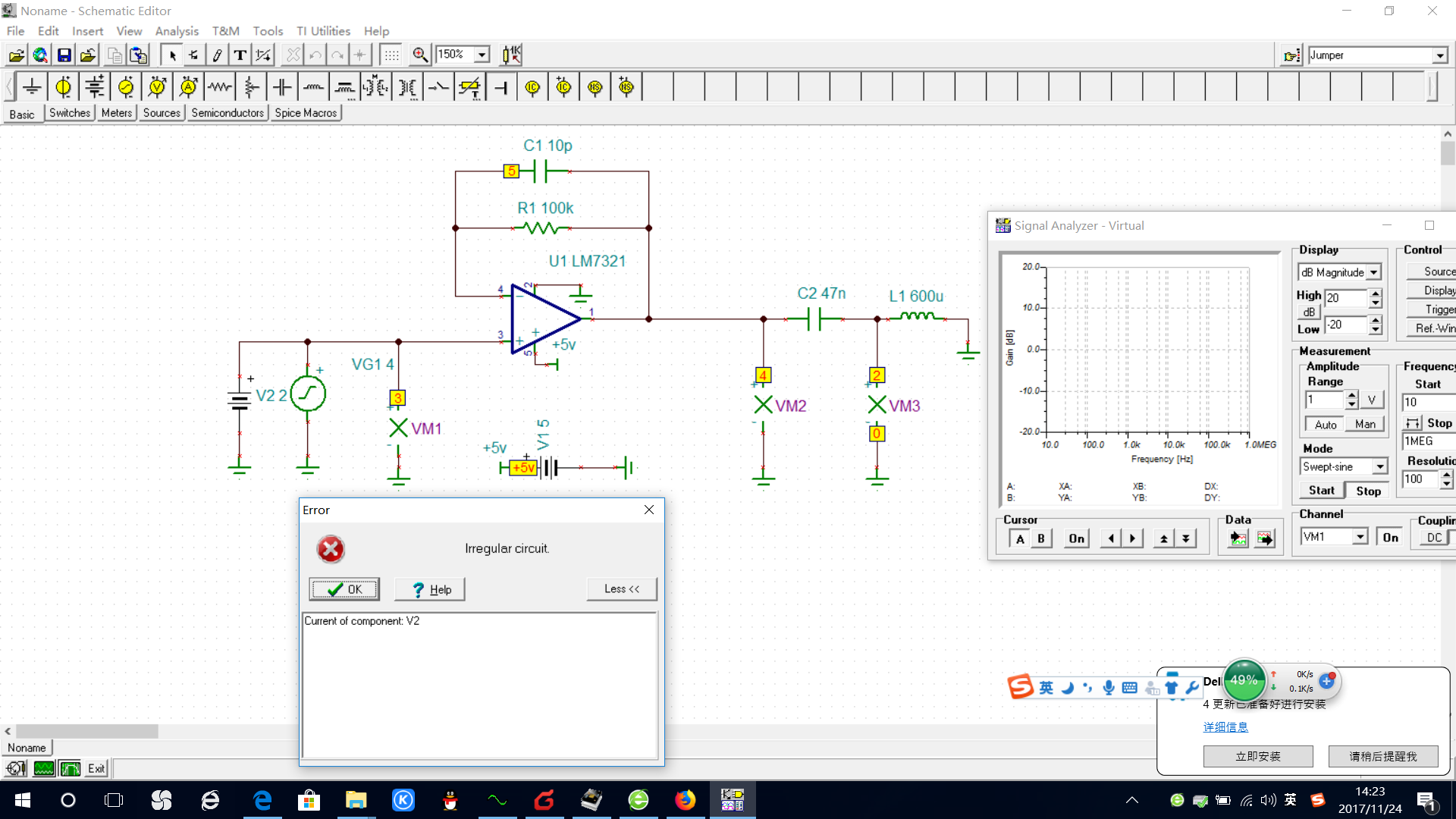

图中显示的是什么意思啊?我想看电压跟随器输入输出波形,输入30KHZ正弦方波已经设定,总是报错呢
是的,现在改成了这样,怎么是一条直线了呢。怎么可以看到输入输出啊

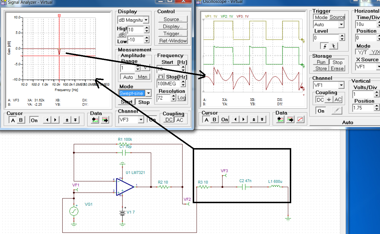

谢谢TI官方的解答,现操作已经基本掌握,遇到如下问题:输入30K正弦方波,电压跟随器输出失真。仿真结果和实验结果一致,请问怎么来处理这种情况呢?
你好,能不能麻烦详细说明一下你想实现的目的?比如实现功能是什么,输入信号参数是什么(幅度,频率范围等)

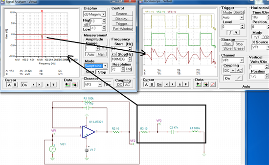

首先,如果实现电压跟随器功能,那么请问输出接10欧姆+47nF+600uH目的是什么?
其次,解释一下你波形出现的原因:见下图
从图上分析来看,R2前后输出都是30KHz的方波没问题。但是后面如果接了电容和电感。则可以等效理解为上图黑色方框中的电路形式。
对这部分电路图进行波特图分析可以发现,它对频率30KHz左右对信号进行畸变,因此会得到你输出的结果那样的波形,类似陷波原理。
如果你只是想实现电压跟随器,不需要后面的电路。如果你需要使用这种类似陷波频谱特性对信号进行整形,请用LC决定衰减频点,Q决定
衰减大小。
