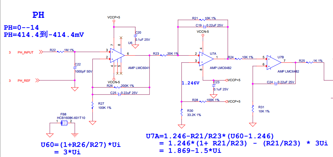

LMC6041和LMC6482工作不正常
Other Parts Discussed in Thread: LMC6041, LMC6482
如上图,是做PH采集的,U7B后边接3.3V的ADC芯片,U7B设计可能不合理。
正负5V的电源是网上买的电源DC-DC模块,12V转±5V,芯片是从贸易商、网上商城买来的,申请的样片还没到。
现在的问题是两个芯片都不能正常工作。
1、断开R23,无负载情况下,LMC6041的正负5V短路(无其他电路,只有一个运放),上电就短路
2、断开R24,无负载情况下,LMC6482的输出总是5V,用万用表测量电压,看到稳压源的电流飙到100mA以上。
帮忙分析下问题,谢谢!
