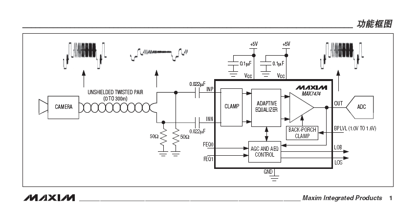

有没有把差分视频 转化为 复合视频信号(CVBS)的芯片???
以前 用的是美信的MAX7474 但停产了 也没有替代品 (鄙视MAXIM)
有专门应用于CVBS的视频放大,固定增益的,输入CVBS,输出CVBS,不太适合您的应用。
差分输入的是什么视频信号?
