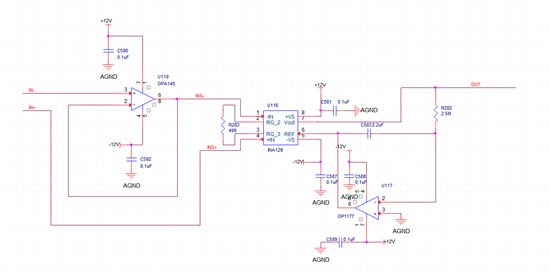

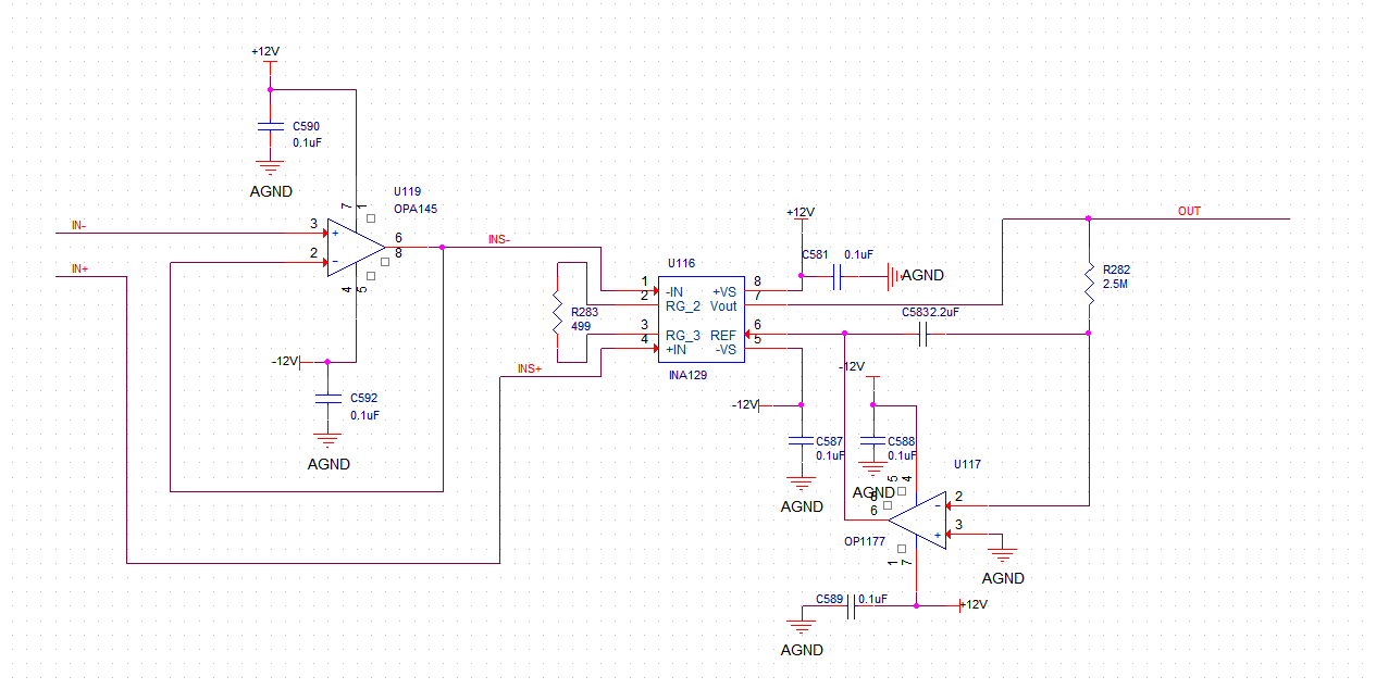

如图所示,下面是一个交流耦合放大电路,在电路的差分输入端输入差模(100uV,10Hz)和共模信号(10V,10Hz),进行电路的共模抑制比(CMRR)测试,测试发现:
1、差分信号从INS+和INS-端输入时,共模抑制比(CMRR)可达到119dB;
2、差分信号从IN+和IN-端输入时,共模抑制比(CMRR)只能达到70多dB;
在此,想知道:
怎么调整电路,才能做到,从IN+、IN-端输入进行共模抑制比的测量时,也能测量到保持119dB的共模抑制比。
  • 如图所示,下面是一个交流耦合放大电路,在电路的差分输入端输入差模(100uV,10Hz)和共模信号(10V,10Hz)电路的共模抑制比(CMRR)测试,测试发现:
    在此,想知道:
    怎么才能做到不管是从IN+、IN-端输入时,测量到的共模抑制比119dB水平。

    仪表放大器就是因为其高度的对称性和匹配性才实现了极高的CMRR。
    你实际的电路是不完全对称的。不知道前端的跟随电路是做什么用的,感觉没啥用。

    OPA145可能会产生源阻抗不匹配(并将共模信号转换为INA输入端的差分信号),或者从OPA145增加的相移将共模转换为差分并降低CMRR。
    您可以试下在In+和INS +之间加一个同样OPA145。
    谢谢,祝您新年快乐。
    Marc

    你前端的共模电压也叠加进去了,仪表运放内部本身就是高阻的,没必要加这个电压跟随器,谢谢。

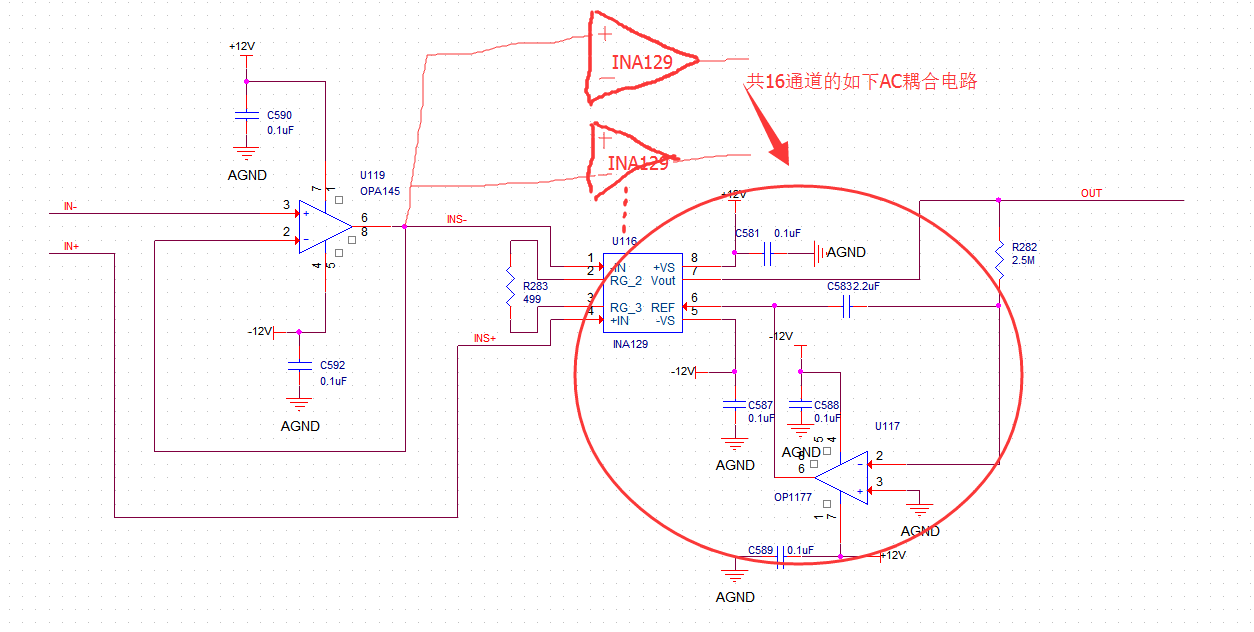

  • 作为输入缓冲的作用,用来增强信号的驱动能力,如下图所示,其实OPA145的PIN6输出后面是要接16个通道的由INA129和OP1177组成的AC耦合电路的(后面简称AC耦合电路),然后16个INA129的-IN引脚是连接在一起的,然后接到OPA145的输出引脚PIN6,如果这种接法会导致仪表放大器不完全对称,那么,有补偿这种接法造成的不对称的方法吗?
  • 你看下图3,希望能接到一下如下问题:
    1、如果按照图3的方法接,16片INA129的-IN共接在一起,为网络INS-,然后16片INA129的+IN端分别独立,这种情况是否还会产生不匹配的情况?这个电路其实就是一个16通道的模拟信号检测电路,每个通道有一个公共端,也就是INS-网络,然后其它+IN端分别独立,设计的一个要求是要求16个通道中,每个通道的+IN输入端与公共端INS-端都要求保持很高的共模抑制比,最好能达到datasheet中描述的共模抑制比。
    2、另外INS-、IN+_01、IN+_02、IN+_03到IN+_16 17根输入线都是单独外层有屏蔽的,每根导线的外层屏蔽层都接到模拟地。所以也想知道导线和屏蔽层之间的导线电容,是否也会造成电路的不匹配,导致这种单片INA129的对称性电路设计能有很好的对称性,较高的共模抑制比,但16片ADS1299的共-IN端的接法就会导致对称性无法保证,同时共模抑制比也会下降。
