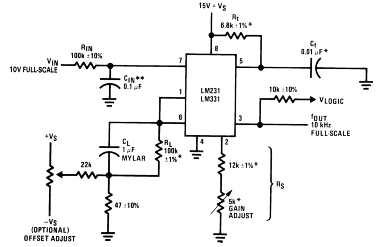

如题,1、6管脚接22K再接一个电位器调节正负VS,这部分能否不接入电路,对输出频率影响大不?我给LM331准备24V供电
你好,此处的RL与其输出频率的大小有关系,具体可以参看datasheet上的公式,再者此处用于校正偏差,提高精度。
@flei
您好!我想问一下,我现在不想用电位来调节RS来提高精度,能不能有其他的替换IC或是电路,不用依赖外围电阻、电容的高精度或是电位器来调节精度的IC呢?可以有此类无源器件,但不会影响精度,如限定范围等作用的。
