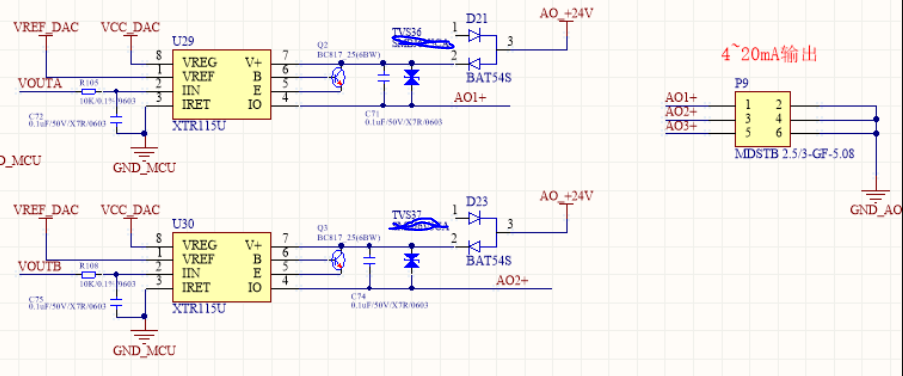

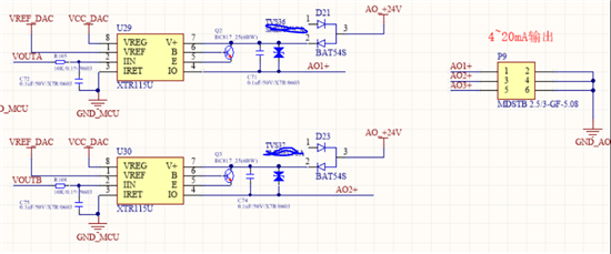

我多个XTR115U,4~20mA电流环侧24V电压共用,电流输出不对,只焊其中一片XTR115U时,电流输出正确。想请教一下,多个XTR115U是不是不能共用24V?
