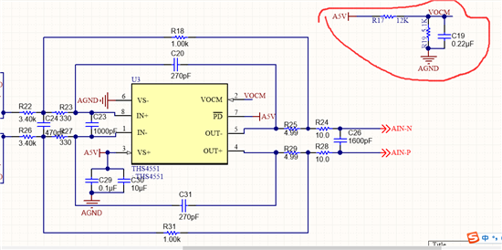

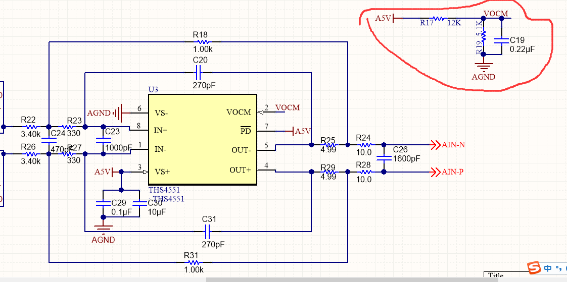

ths4551封装,16个脚,10个脚,8个脚他们的共同点和不同点分别是什么。我用16个脚的ths4551能实现我的电路功能,用八个脚的不能,不知道封装不同是否会影响它的功能
8个引脚的和16个引脚的功能是相同的,八个脚的输出有问题还是什么情况? 能否把您八个引脚的电路图发过来看下?
