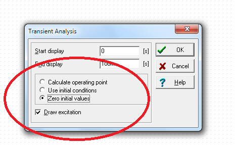

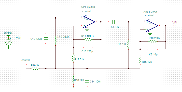

刚刚学习了TINA-TI。仿真一个跨阻放大电路。在瞬时分析的时候出现了“收敛问题,检查分析参数”的提示。无法继续分析。有哪位告知一下这是什么情况,如何解决?感激不尽呢。
  • 把操作点改成“零操作点”试试呢?即为:
    如果还不行,把您的.TSC文件附上,截屏也附上看下。
  • 非常感激您的回复,我试了,还是不可以。
    1、这三个选项有什么区别呢?有的时候仿真的时候选择不同的选项发现输出的波形是不一样的。
    2、是不是一个仿真图里只能存在一个电压源或者电流源啊?要是我需要两个被控信号怎么办呢?
    3、我实际使用的和仿真的运放不是一个。波形会相差很大么?
