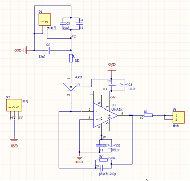

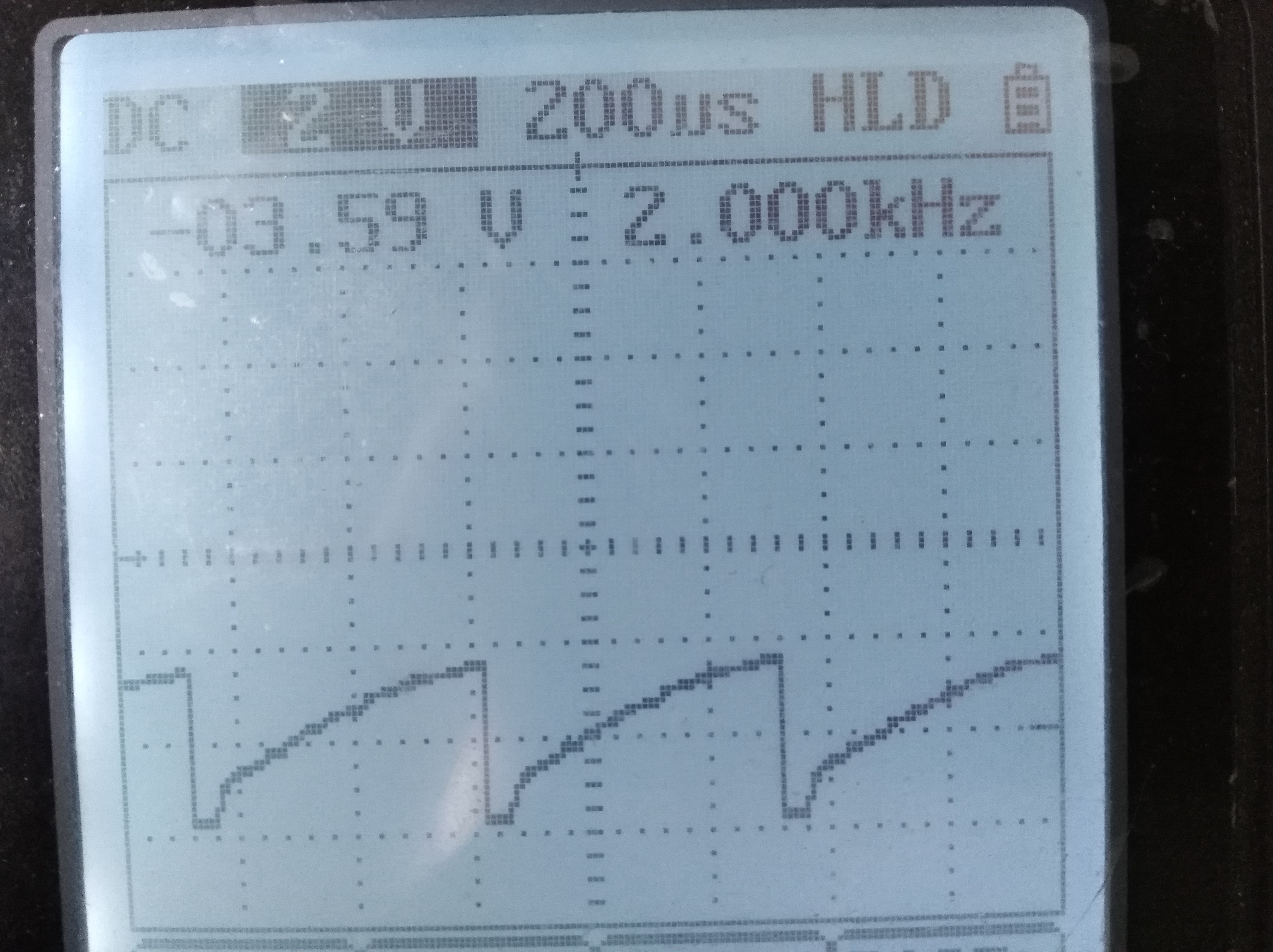

OPA657做APD跨阻放大,之前用的是正向偏置(光电管负极接正电压),输出波形很好,但是相位是反向的,Vout=-Ip*Rf。

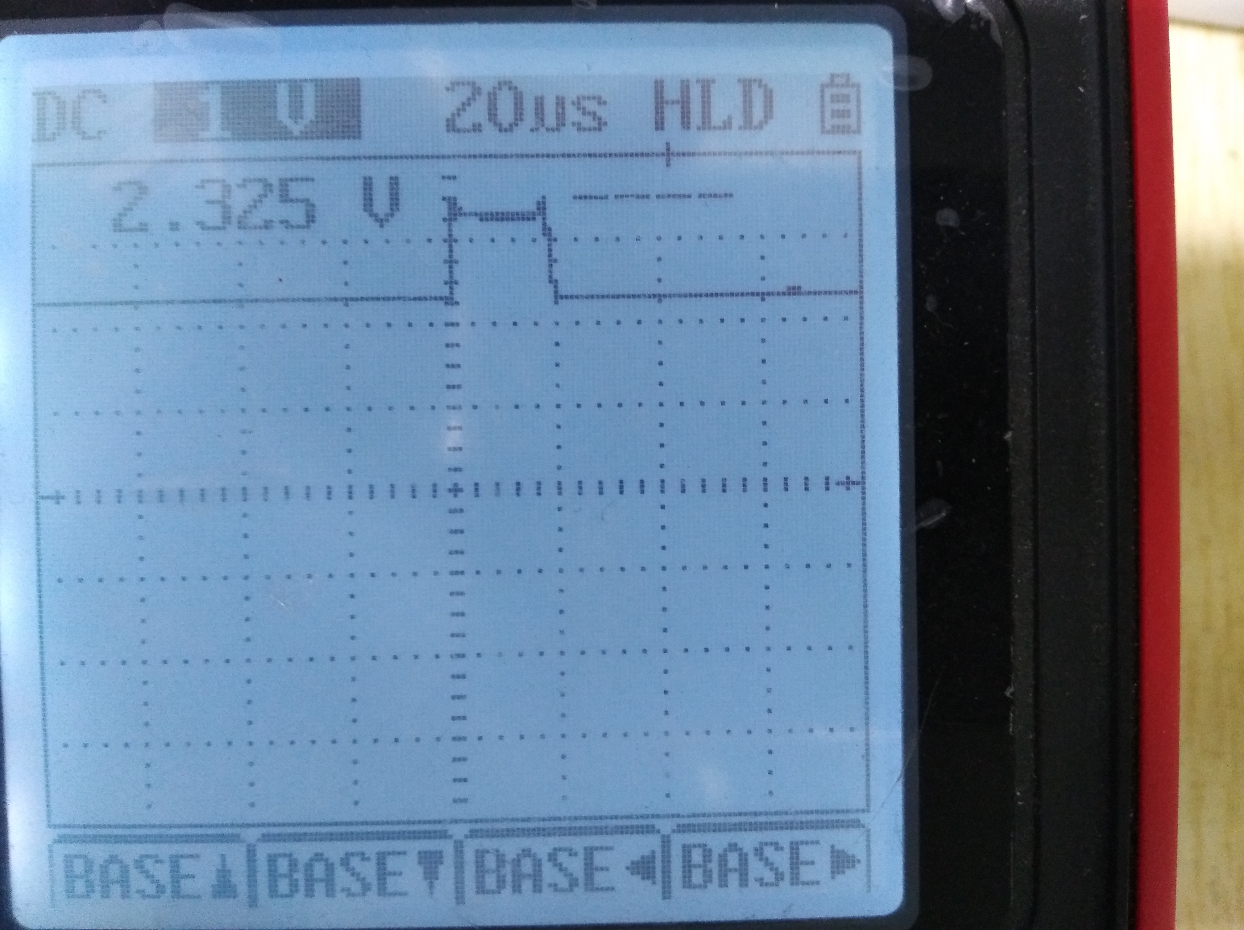

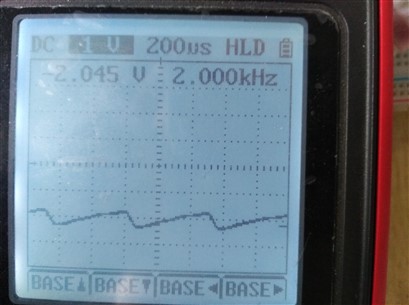

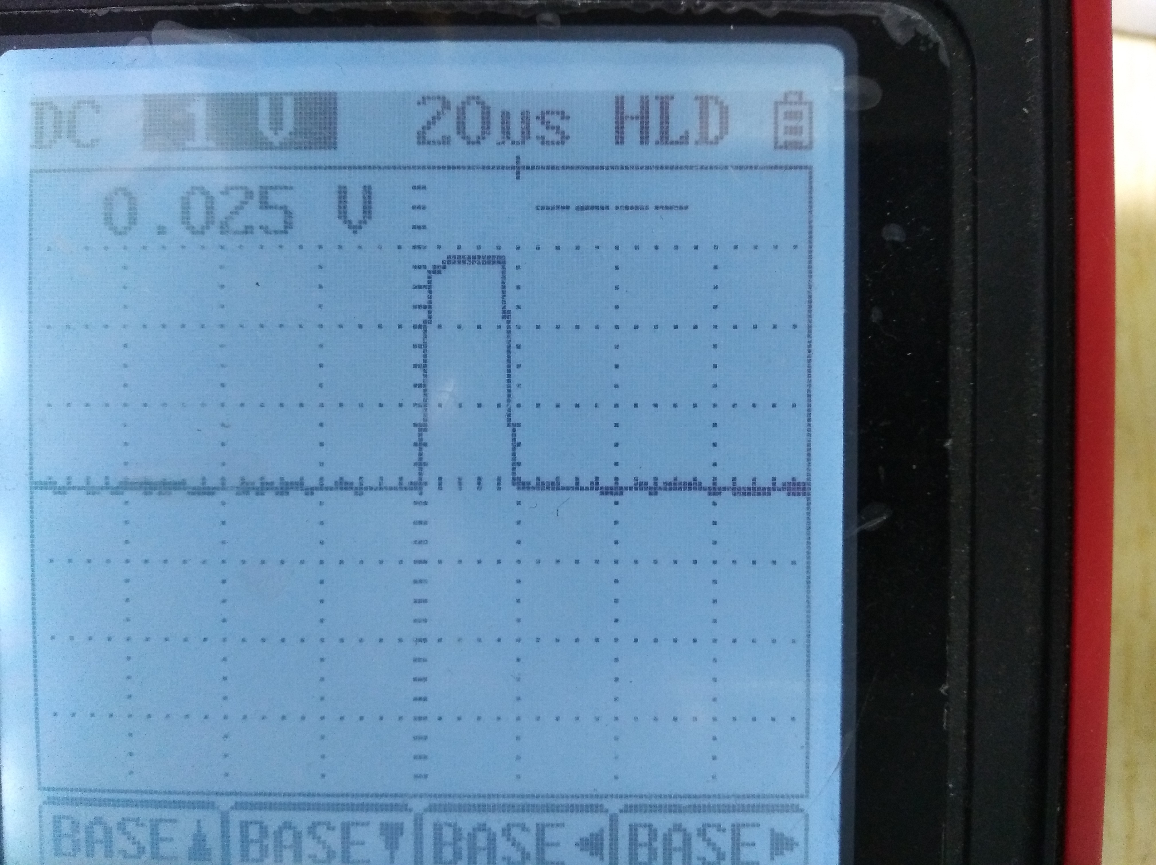

所以才想到用反向偏置(光电管正极接负电压),现在出现的问题是输出波形不正常,反馈电容在0.5pf、去掉、2.2pf下都如下图2所示,图3为反馈前端OPA657的2管脚处波形;第二个问题是输出相位明显不对Vout=Ip*Rf。SCH如下图1所示,Rf为750K,退藕电容为10UF并上0.1UF,偏置电压为-5V,脉冲波形频率为2KHZ,脉冲宽度60us;layout参照了手册。想知道是什么原因造成的,该调哪个参数。谢谢!
图1 SCH原理图
图2 输出波形
图3 2管脚处波形
  • 怀疑是芯片有问题,与是重新焊了块板子。有效果,但是出现另一个毛病,波形会慢慢往上漂移,直到变成一条直线,重启电源还是会慢慢由低到高漂移。
  • APD的型号可以分享一下吗?我看了许多APD都要100多V去偏置,不知道怎么做偏置啊。
    另外ADP必须要负极接正电压偏置才可以吧。反相的话加个反相放大不就完了。

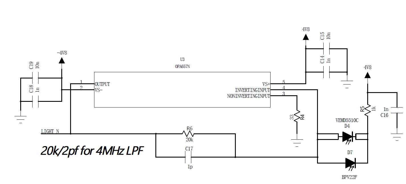

  • 我觉得你的带宽这么低没必要用APD啊,普通的PD就可以解决了。这是我的电路:
  • 上面是发射,下面是接收
  • 您好,
    光电二极管是不是正负极性接反了?它的原理应该是利用随着光照增强产生越来越大的反向电流,然后输入到跨阻放大器放大转换成电压输出。
  • 当时好像用的是AD500-8       光照会雪崩
    效应吧   所以负极电压要比正极电压高   也就是要反偏置
    升压可以用TPS系列升压开关的芯片做
  • 时间太长了 细节想不起来了 你这接收端幅度有6V 反馈电阻20K 光电流应该很大 我当时是接收激光射出去之后的漫反射光 光很暗 APD产生的电流很小很小 所以反馈电阻取的很大
  • 您好,
    光电二极管负极电压大于正极电压就是反向偏置,OPA657输出波形是反向的与输入的电流方向有关。光电二极管就是工作在反向偏置状态下,工作电流是从负极流向正极的。
