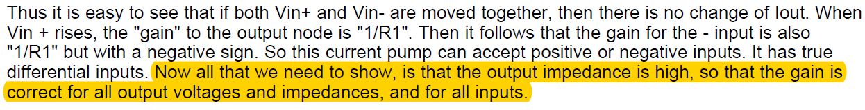

在AN-1515
www.ti.com/.../snoa474a.pdf
这篇AN中,提到一句
现在我们需要显示的是,输出阻抗很高,所以对于所有输出电压和阻抗以及所有输入,增益都是正确的。
这句话怎么理解呢?
非常感谢
  • 单从这段英语来看,简单来说是这样理解的:
    高输出阻抗对于运放输入来说是没问题的.  输出电压是正确的是因为Gain是没问题的.
    也就是说: Gain correct is for all  output voltage,  impedance correct is for all inputs.
  • 前文已经说明了压控恒流源的”压控“特性,后文则是介绍”高输出阻抗“的电流源特性。
    “现在我们需要证明的是,输出阻抗是足够高的,这样不论输出电压、负载阻抗和输入如何变化,增益1/R1都会保持正确。
