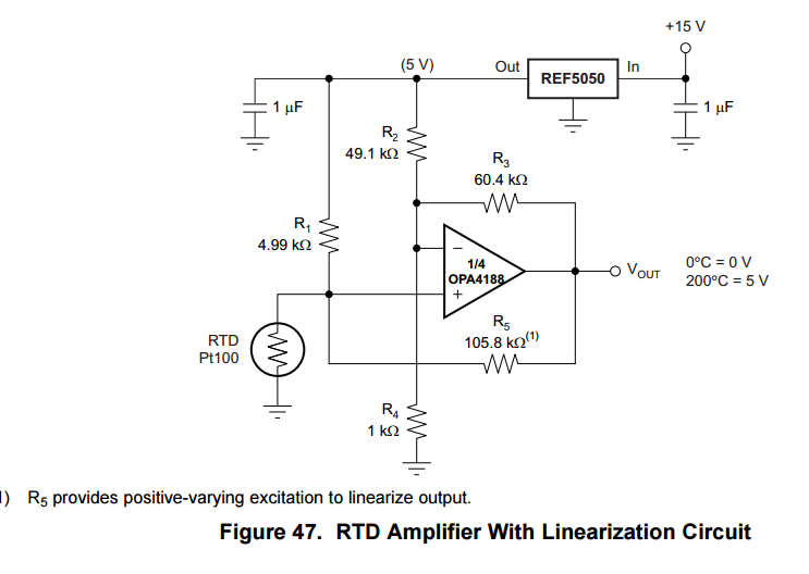

麻烦解释下这个电路图吧,看不懂,悲伤
