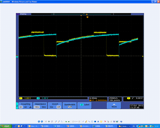

TI原本生产的LPV324IPWR已停产,经由TI推荐使用了LPV324MTX这款芯片。新的芯片试样是出现了波形规律性震荡的异常,导致最后的采样波形变形,外部电路没有变化。我想请问专家是否可能由运放内部的参数导致这样的变化,这样的变化又是那个参数导致的?
蓝色本来应该是直线,黄色的应该也是直线的。

非常感谢您的回复,附件上传是电路图和初步的检测文件。我们初步怀疑是运放的"Output short-circuit current"差异导致,但无法通过一定的手段来验证,需要TI专家的技术支持了。
你好,这两颗运放的output short-circuit current在sink状态下的确不一样,但是我看了下电路图,LMV324主要是在做滤波电路和减法电路,这种震荡现象是因为两颗运放的交流特性不一样。请对比LPV324MTX的第8页与LPV324IPWR的第11页,两颗运放的交流特性不一样,直接替换就有可能产生震荡现象。需要您调整电路参数。建议采用我们TI的仿真软件TINA对电路进行仿真。谢谢
