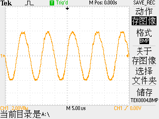

  • 你好,你这个电路电源换成直流稳压电源后就没问题了。你的输入信号多大,1uA级?能发个图看下你测量输出的信号不?电路除了中间有个50HZ的陷波滤波外没有其他滤波了,输出信号噪声严不严重?
  • baogang Tian 说:
    你好,你这个电路电源换成直流稳压电源后就没问题了。你的输入信号多大,1uA级?能发个图看下你测量输出的信号不?电路除了中间有个50HZ的陷波滤波外没有其他滤波了,输出信号噪声严不严重�
    输入信号几十uA吧,输出信号噪声还行,我们是在后期做软件的去噪,所以硬件部分噪声不要太高就可以接受。下图是30cm传输100kHz正弦信号的接收波形。
