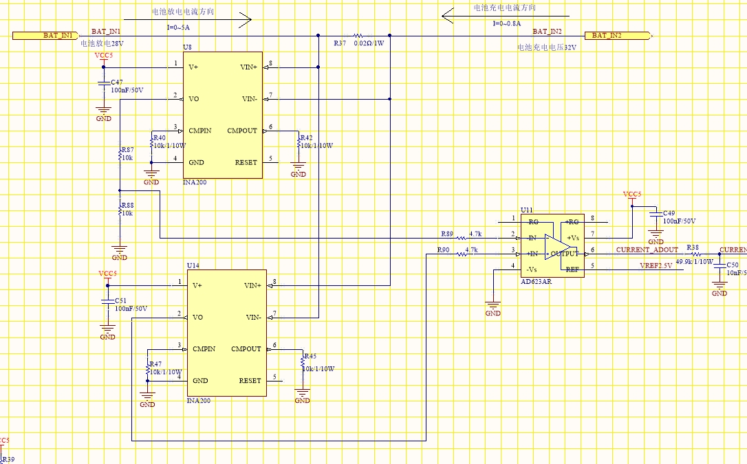

如图所示,电路芯片供电5V,电池电压最高28V,电池充电电压32V,少数产品中出现一下情况:当产品关机后(即关闭芯片供电5V,电池充电电压32V,保留电池电压28V ),此时,芯片的电源端出现2.4V左右的电压,且芯片性能稍微下降(ina200的内部运放输出电压偏低),拆除INa200芯片后,2.4V电压消失,更换新的芯片后也正常,不知是哪里有问题了?

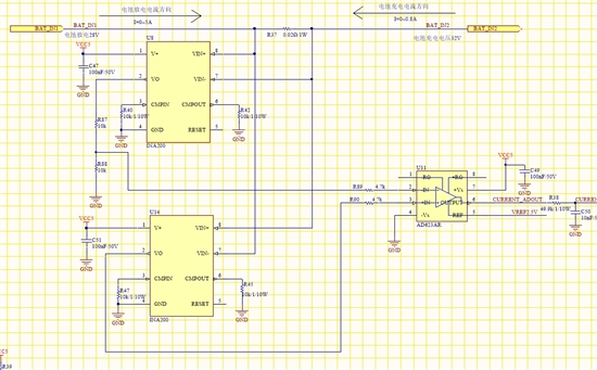

这个问题,我也想过,使用示波器监测电路中的那个32V充电电压,在产品开机时,由于有个继电器导通,电压会有个几微秒的震荡,最高电压会有45V,但这个电压也没有超过Vcm的规定值。
运放的输入端都是高阻抗的,芯片手册里没有内部电路简介,不知道运放输入和电源之间有什么内部结构。
