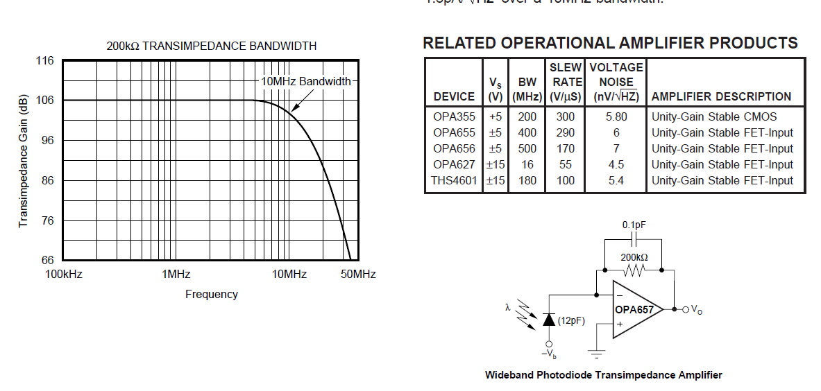

由OPA657的芯片手册可知,其GBW是1.6GHz,而且这个参数对于运放来说是固定的,在OPA657的芯片手册的第一页应用中,对于反馈电阻为200K的跨阻放大电路而言,其带宽为10MHz,带宽和放大倍数的乘积10M*200K=200GHz,这和芯片手册上说的GBW为1.6GHz不符,这是我疑惑的点,哪位专家能帮我解答一下,我哪里分析错误了呢?

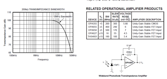

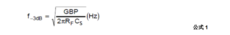

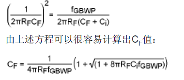

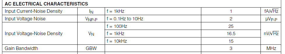

您好,我有个实例的问题,想咨询一下你。我按照你给我的TIA应用指南,选取了一款美信公司的芯片MAX9945(不好意思,这款芯片是我实验室已有的,拿过来用一下),Rf我选取了512K,光电二极管选取滨松的G12183系列里的110k,相关参数可知Cd=400pf, Ccm和Cdiff未给出(依据相关参数可知其大小约为3pf和2pf),Rf=512k,MAX9945的GBW为3MHz,光信号的频率为1KHz。利用公式1和公式2可知BW带宽为48.2k, Cf为9pf,利用公式4可知(由MAX9945的芯片手册可知,In=1fA/(Hz)^0.5,En=16.5nV/(Hz)^0.5),Ieq=1.16*10^-12. 不知道我计算的过程是否正确呢?选取的参数是否正确?下面附有MAX9945和G12183-110k的资料
你好 请问一下,这个带宽计算公式是加反馈电容之前还是加了之后的啊?难道加了反馈电容不影响带宽??
