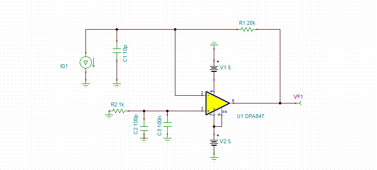

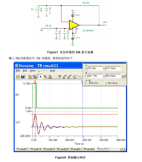

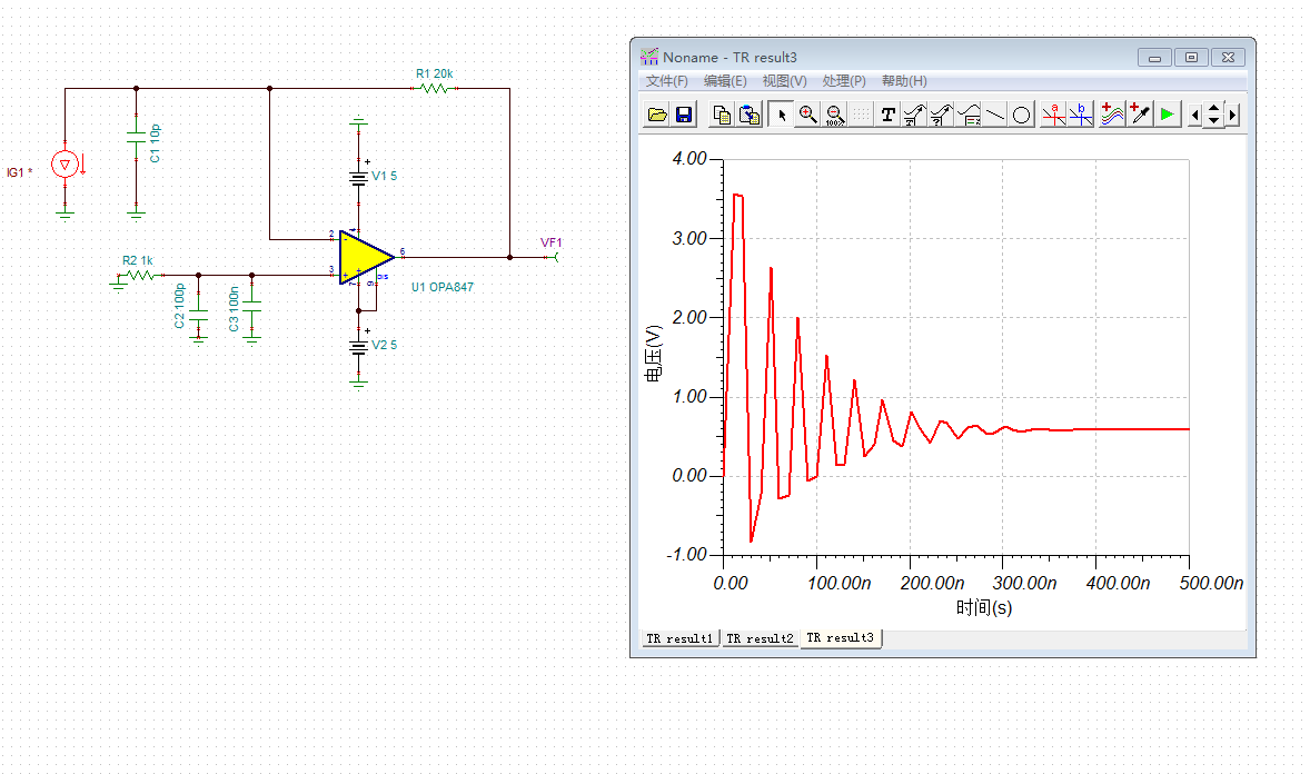

仿照TI官网上的跨阻放大器应用指南里提到的TIA光电检测电路加Cf前后的波形变化,图1是我自己下载的TINA软件,画的原理图,可为不知道如何出现图2中的输出响应图
图1 原理图
图2 原始输出响应
