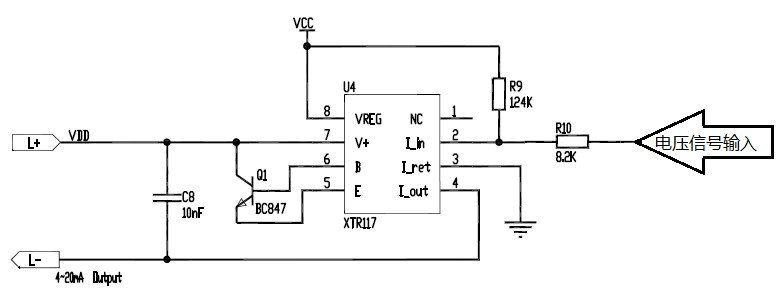

我用XTR117设计了一款2线制4-20mA电流变送器,碰到以下问题:
问题一:
1、现场使用PLC/DCS设备采集产品的输出电流信号,产品在客户现场安装和使用时,出现过输出电流为0mA(1#故障产品)和输出电流为30mA(2#故障产品)两种不良现象;
(1) 产品经过拆解和测试,1#产品电路中,XTR117芯片参考电压VCC=0Vdc;2#产品电路中,XTR117芯片参考电压VCC=4.4Vdc;更换新的XTR117芯片后,产品工作正常;(本设计的参考电压VCC=5Vdc,输入电压信号为0V时,输出电流为4mA)
(2) 模拟现场供电条件,当产品反接供电,即V(L+)=0Vdc,V(L-)=24Vdc,且未做限流保护时,会导致XTR117芯片损坏,现象为XTR117芯片参考电压VCC=0Vdc,输出电流为0mA,只复现了1#产品的故障现象,2#产品的故障现象未复现;
(3) 请问:从芯片的原理上分析,反接供电的情况下,是否有可能导致XTR117芯片参考电压VCC不为零(例如:VCC=4.4Vdc)且输出电流也不为0mA(例如:30mA);或者其他工程师在XTR117实际应用中是否出现过类似现象?
问题二:
L+和L-回路供电电压为24VDC(最大不超过32VDC),三极管Q1使用BC847BT,芯片XTR117电流输入端I_in超过一定的数值(即外部电压输入信号比较大时),L-端输出电流达到稳压电源限流值,实测当L-端电流超过150mA时,产品损坏;而XTR117的“Datasheet”中有提到XTR117限制电流为32mA,如下:
为什么实际输出没有datasheet中所提到的限流保护现象呢?与三极管Q1有关系吗?
本人设计的XTR117电路图如下所示:
